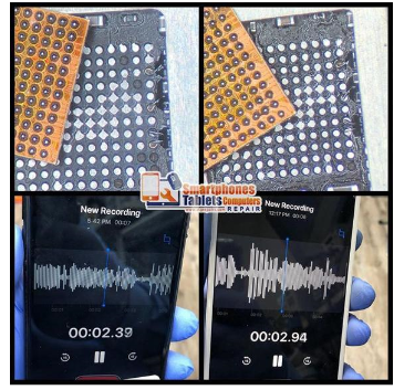

CharlesDias Postado Agosto 9, 2019 Compartilhar Postado Agosto 9, 2019 bom dia amigo, isso e um erro bem comum que esta dando nos iphones 7. Precisa tirar codec de audio e fazer dois jumpers. Bom trabalho. Leandro Decol reagiu a isso 1 Citar Link para o comentário Compartilhar em outros sites More sharing options...
lkievel Postado Agosto 9, 2019 Compartilhar Postado Agosto 9, 2019 Antes de retirar o codec de áudio e fazer os jumpers eu sugiro uma ressolda no mesmo, já resolvi alguns assim. Leandro Decol reagiu a isso 1 Citar Link para o comentário Compartilhar em outros sites More sharing options...
CharlesDias Postado Agosto 9, 2019 Compartilhar Postado Agosto 9, 2019 10 minutos atrás, lkievel disse: Antes de retirar o codec de áudio e fazer os jumpers eu sugiro uma ressolda no mesmo, já resolvi alguns assim. As vezes ate resolve amigo, mas temporario. Citar Link para o comentário Compartilhar em outros sites More sharing options...
Andre Bordonalli Postado Agosto 9, 2019 Compartilhar Postado Agosto 9, 2019 bom dia faz os 4 jumpers marcado na foto abaixo posiçao do codec de audio no esquema é U3101 requer pratica com microsolda bom trabalho CampinasCell19, Cleyton Moreira e Leandro Decol reagiu a isso 2 1 Citar Link para o comentário Compartilhar em outros sites More sharing options...
