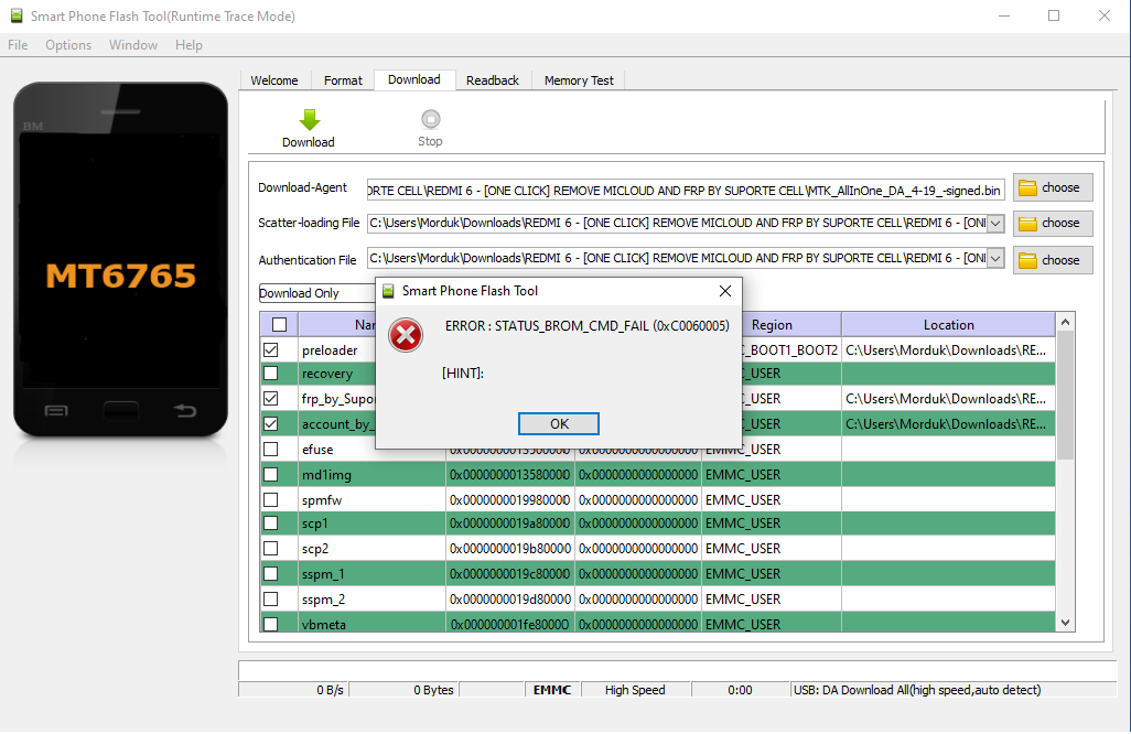

ivotec Postado Agosto 11, 2019 Compartilhar Postado Agosto 11, 2019 (editado) Caros técnicos ja tentei de tudo mesmo com os arquivos do clansoft continua dando esse maldito erro instalei todos os drives MTK ja formatei o pc para x86 e mesmo assim continua o mesmo erro alguém por favor me dar uma solução... Editado Agosto 11, 2019 por Cristiano de Moraes Citar Link para o comentário Compartilhar em outros sites More sharing options...
Dudu222 Postado Agosto 11, 2019 Compartilhar Postado Agosto 11, 2019 Qual windows esta usando? Citar Link para o comentário Compartilhar em outros sites More sharing options...
ivotec Postado Agosto 11, 2019 Autor Compartilhar Postado Agosto 11, 2019 Processo feito no Windows 7 x86 e x64 & 10 x64 Citar Link para o comentário Compartilhar em outros sites More sharing options...
Aldinei Jose Postado Agosto 11, 2019 Compartilhar Postado Agosto 11, 2019 verifique cabo usb e se a bateria esta bem carregada Citar Link para o comentário Compartilhar em outros sites More sharing options...
ivotec Postado Agosto 11, 2019 Autor Compartilhar Postado Agosto 11, 2019 aparelho esta com 90% de carga Citar Link para o comentário Compartilhar em outros sites More sharing options...
Jesiel Pfeifer Postado Agosto 11, 2019 Compartilhar Postado Agosto 11, 2019 O Redmi 6 precisa de conta autenticada para remover a conta Mi e FRP, ate mesmo para escrever a firmware é necessário, sem isso não ira resolver seu problema, basta ler a descricao do arquivo no CLanSoft 123adilson reagiu a isso 1 Citar Link para o comentário Compartilhar em outros sites More sharing options...
ivotec Postado Agosto 12, 2019 Autor Compartilhar Postado Agosto 12, 2019 Em 11/08/2019 em 23:03, Jesiel Pfeifer disse: O Redmi 6 precisa de conta autenticada para remover a conta Mi e FRP, ate mesmo para escrever a firmware é necessário, sem isso não ira resolver seu problema, basta ler a descricao do arquivo no CLanSoft Expand Obrigado pela informaçao conta autentica é uma conta que esteja em algum aparelho sendo utilizada? Citar Link para o comentário Compartilhar em outros sites More sharing options...
Jesiel Pfeifer Postado Agosto 12, 2019 Compartilhar Postado Agosto 12, 2019 Não, são contas com permissão para realizar firmware e etc. Citar Link para o comentário Compartilhar em outros sites More sharing options...
ivotec Postado Agosto 12, 2019 Autor Compartilhar Postado Agosto 12, 2019 Em 12/08/2019 em 00:40, Jesiel Pfeifer disse: Não, são contas com permissão para realizar firmware e etc. Expand Ok obrigado pela informação ja tenho a pessoa que tem essa conta Citar Link para o comentário Compartilhar em outros sites More sharing options...
