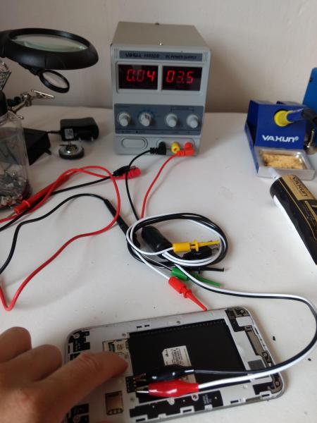

Leo Tech Postado Agosto 14, 2019 Compartilhar Postado Agosto 14, 2019 Pessoal bom dia,como estão?estou com um problema em um aparelo LG K10 2017 que por um vacilo liguei a fonte com ele conectado e agora deixou de funcionar,porém as tensões estavam dentro dos padrõs,no entanto o aparelho apresenta consumo muito baixo zerando ao soltar botão Power,alguém pode me ajudar nesse reparo? Citar Link para o comentário Compartilhar em outros sites More sharing options...
Aldinei Jose Postado Agosto 14, 2019 Compartilhar Postado Agosto 14, 2019 plugue no pc e abra o gerenciador de dispositivos veja na aba portas se nao instala o driver mtk louder de sim esta brickado ai so por reparo mmc via software Citar Link para o comentário Compartilhar em outros sites More sharing options...
Leo Tech Postado Agosto 14, 2019 Autor Compartilhar Postado Agosto 14, 2019 17 minutos atrás, Aldinei Jose disse: plugue no pc e abra o gerenciador de dispositivos veja na aba portas se nao instala o driver mtk louder de sim esta brickado ai so por reparo mmc via software O computador não reconhece Citar Link para o comentário Compartilhar em outros sites More sharing options...
Ralyson Christian Postado Agosto 14, 2019 Compartilhar Postado Agosto 14, 2019 Boa tarde, verifique o cristal oscilador e tente fazer a troca, já resolvi muitos assim! Cleyton Moreira e Luis.Rafa reagiu a isso 2 Citar Link para o comentário Compartilhar em outros sites More sharing options...
