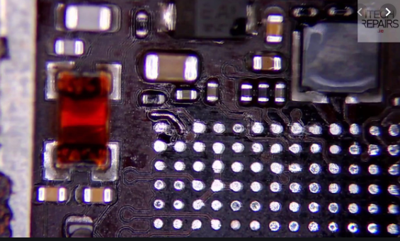

Andre Bordonalli Postado Agosto 15, 2019 Compartilhar Postado Agosto 15, 2019 bom dia amigo fez reballing nos CI errado amigo,U0900 é o codec de audio retira U2402 e faz o jumper no pad M1 (marcado na foto) se continuar o consumo amigo,provavelmente vc esquentou demais a placa. bom trabalho CharlesDias e Cleyton Moreira reagiu a isso 2 Citar Link para o comentário Compartilhar em outros sites More sharing options...
MrMatias Postado Agosto 15, 2019 Autor Compartilhar Postado Agosto 15, 2019 53 minutos atrás, Andre Bordonalli disse: bom dia amigo fez reballing nos CI errado amigo,U0900 é o codec de audio retira U2402 e faz o jumper no pad M1 (marcado na foto) se continuar o consumo amigo,provavelmente vc esquentou demais a placa. bom trabalho Bom dia amigo, não fiz no CI errado, fiz em todos esses no caso de ter algumas esferas unidas, pois ambos são muito proximos . Obrigado pela dica, vou fazer Citar Link para o comentário Compartilhar em outros sites More sharing options...
