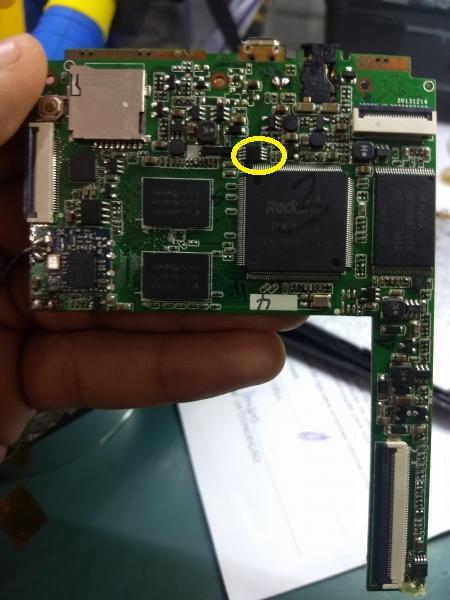

Bom dia, caros amigos. Entrou um aparelho na assistência que a placa indica carregando fora do carregador, já foi feita a substituição da bateria e do conector de carga e mesmo assim persiste o problema. Já vi alguns tópicos aqui no grupo e na própria internet que se refere a remoção de algum componente, só que a placa é diferente. O modelo é o M7S Dual core.
2 horas atrás, Arthur19 disse:
substitui os componentes circulados e posta resultado...
20 horas atrás, WelinghtonTec disse:
Bom dia, perdão pela demora. Efetuei a troca dos dois componentes como recomendado e mesmo assim o aparelho continua apresentando o problema citado.
54 minutos atrás, WelinghtonTec disse:
Agora remove o diodo e capacitor circulados (o mesmo que o amigo trocou) e puxa jumper do pisitivo do conector V8 para o positivo do conector de pino e posta resultado...
segue imagem...
Acabei de realizar o procedimento recomendado e o problema persiste. Estou quase desistindo do reparo desta placa...
