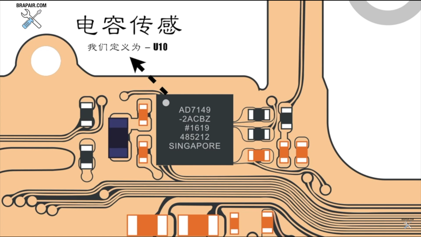

olá a todos, Estou com um iPhone 7g que a cliente derrubou, quebrou a tela e o aparelho fica reiniciando
Então foi constatado que era o botão home que estava causando o problema e não deixava o aparelho ligar, ficava em loop na maçã da apple
Testei apenas com a tela conectada e o aparelho liga normal (inclusive com uma tela nova). Se eu conectar o botão home dela o aparelho já não liga, fica só reiniciando mostrando a logo, e da pra perceber um leve aquecimento no botão.
Verifiquei o botão o microscópio e não vi nenhum componente com trinca. E também verifiquei se tinha algum capactor em curto e tudo ok
O que me leva a crer que o problema seja o C.I U10 do botão home. Se eu trocar esse componente o touch id volta a funcionar ?
Digo isso pois é o único componente que estou com fortes suspeita que seja o causador do problema.
Ah se os amigos me indicarem algum tipo de teste a ser feito no botão. Ou se posso injetar alguma tenção em algum pronto do botão para verificar se alguma coisa aquece. Estou disposto a testar

Obrigado pela resposta Rafael. Você já viu algum caso em que o botão com defeito faz com que o aparelho não ligue ?
Não tenho nenhum outro botão. vou comprar apenas o C.I pra substituir

nao da pra trocar o home, o unico que vai funcionar é o jchome mais so vai fazer a função clique, o id ja não funcionara, o ideal seria recupear esse home
Isso que eu quero. Recuperar esse botão home, pra não precisar trocar.
Vou fazer a troca desse C.I u10 pra ver se o aparelho volta a ligar com o botão conectado
