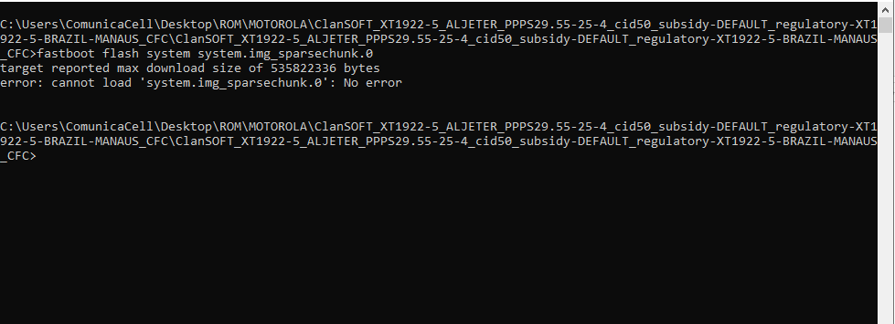

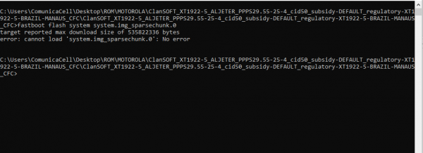

Estou com um Moto G6 com o seguinte defeito: na hora de dar o boot ele vai até a primeira tela da logo e desliga logo em seguida. Ele não reinicia, nem apaga apenas a tela, ele simplesmente desliga. Porém no bootloader ele fica ligado normal, com isso pensei em reinstalar a ROM, baixei do CLANSOFT mas o SCRIPT não abre, eu clico pra abrir até mesmo como ADM e não abre, então abri o CMD pra digitar o SCRIPT manualmente, porém na hora de flashear a imagem ele não carrega. Imagem com o erro anexada.

Bom dia amigo, verifique se o download não está corrompido o erro na imagem diz que o script não consegue carregar o system, ou por não encontrar esse arquivo na pasta ou por estar corrompido, teste baixar novamente extraia pelo 7zip e verifique se todos os itens que tem no script estão na pasta da flash
