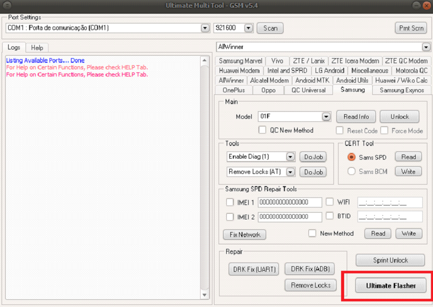

Na aba Samsung, escolha a opção Ultimate Flasher

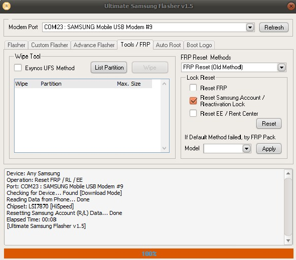

Marque a opção Reset Samsung Account / Reactivation Lock e aperte em Reset.
