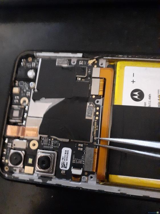

rebbahiense Postado Junho 7, 2020 Compartilhar Postado Junho 7, 2020 Em 03/01/2020 em 11:36, Ismael01010 disse: Esrou com um moto one(deen) porem pisquei uma blank flash do moto z, agora so reconhece como adb interface e preciso voltar para o modo do drige da qualcom, alguem tem algima solucao? vc tem q dar um curto na placa q nem na imagem com uma pinça. caso não tenha pinça improvisa com um garfo depois use a blank q ta no link abaixo http://drive.google.com/file/d/1-Dgj4WlbitUUHgcZmuBVR_bSendXLdAx Citar Link para o comentário Compartilhar em outros sites More sharing options...

Victor Pinheiro Postado Março 13, 2023 Compartilhar Postado Março 13, 2023 Dei o curto na placa usando uma pinça conforme explicação do amigo nas mensagens e imagens acima e usei o arquivo Blankflash e deu tudo certo,o meu motorola one XT-1941-3 estava sem ligar e não entrava na tela de flashboot e estava com Android 8.1 instalado e essa Blankflash deu certo, após usar a mesma usei o software de recuperação da Lenovo-Motorola, chamado, Rescue and Smart Assistant, Só tenho a agradecer pelas dicas e arquivos, Deus abençoe cada um que contribuiu. Aldinei Jose reagiu a isso 1 Citar Link para o comentário Compartilhar em outros sites More sharing options...
