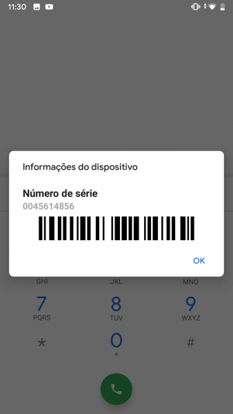

Ola, estou com meu motog5s, com erro boot logs, baixei os drivers o reparo da motorola. porém não consigo encontrar o IMEI, meu celular tem mais de 4 anos então a embalagem não sei onde foi parar.  Gostaria de ajuda.
7 horas atrás, ThaisRox25 disse:
Vc vai conseguir recuperar o IMEI da seguinte forma , se o celular estiver numa versão antiga , ótimo, basta ir nas configurações e atualizar manualmente , parece ser bobo mas apos atualizar pelo próprio celular , ele volta tudo ao normal.
Caso esteja usando a versão mais atual faz o desbloqueio do bootload e faz  downgrade usando uma ROM mais antiga após passar a ROM  ,vai nas configurações  tenta atualizar até não pedir mais atualizações .
Boa sorte !
