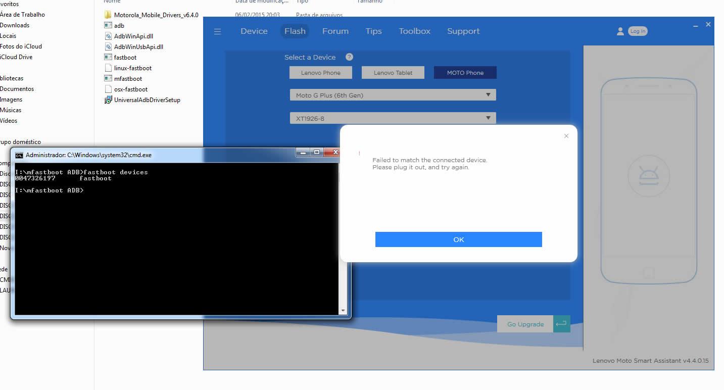

djcmix Postado Setembro 7, 2019 Compartilhar Postado Setembro 7, 2019 4 horas atrás, jsouza disse: Utilize o programa "Lenovo Moto Smart Assitant" , ele baixa sempre a ultima versão, não precisando de boot desbloqueado, se for algum problema de software vai resolver. Em caso de sucesso, é só fazer o desbloqueio depois, para downgrade, caso necessário. Rapaz, antes de vir aqui eu já fiz muito coisa, inclusive isso, mas o programa diz não ter conexão com o celular, mas isso não tem fundamento pq eu tentando a conexão e abrindo o cmd no adb e digitando o fastboot devices ele me retorna numeros, ou seja, tenho conexão sim com o aparelho, só o pr0grama da lenovo não acha Citar Link para o comentário Compartilhar em outros sites More sharing options...

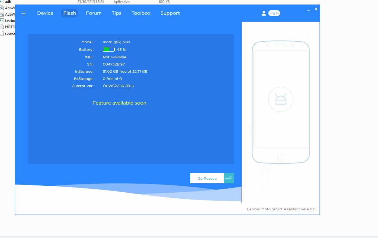

djcmix Postado Setembro 7, 2019 Compartilhar Postado Setembro 7, 2019 Acabo de descobrir que o que ele perdeu o imei no downgrade, não sei que diabos aconteceu aqui. Citar Link para o comentário Compartilhar em outros sites More sharing options...
