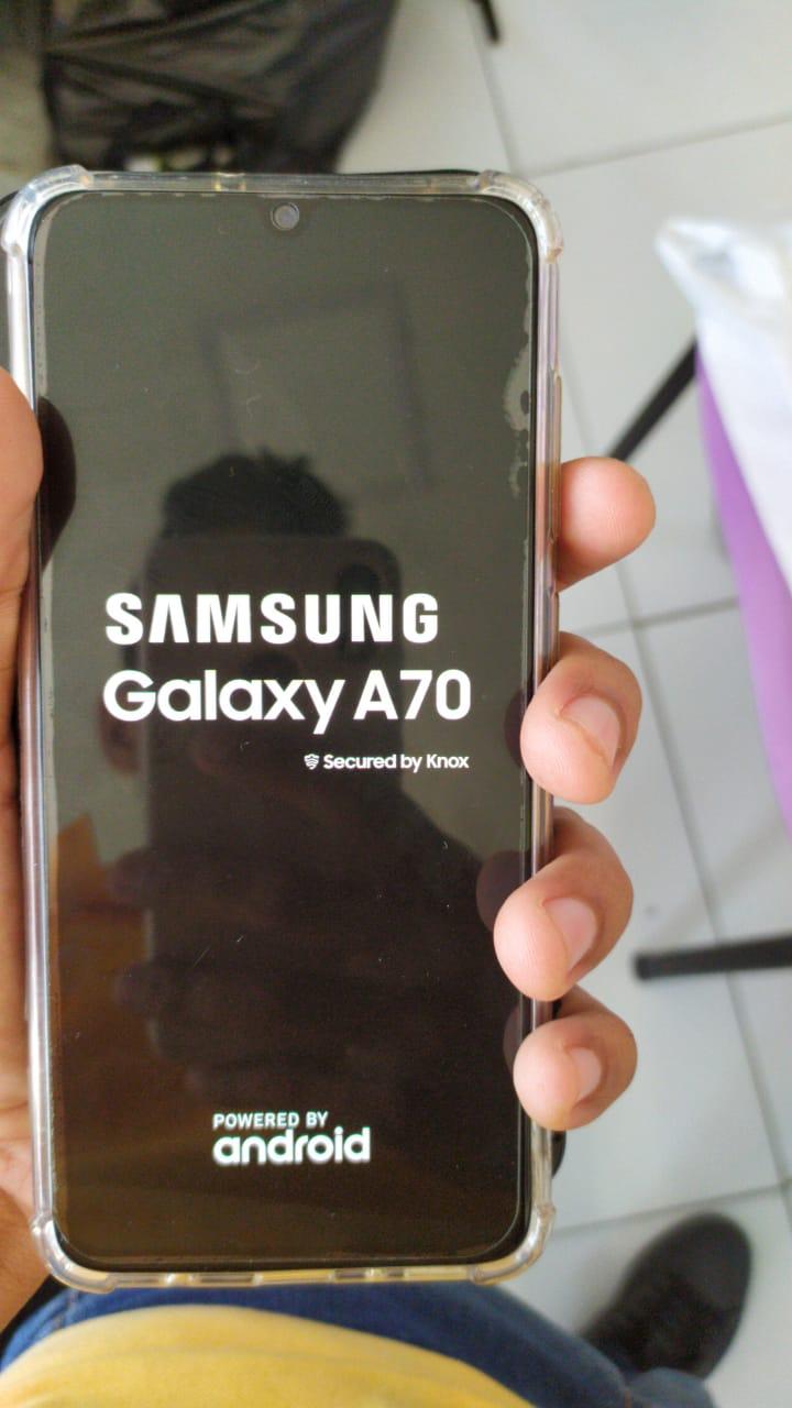

Melojunior84 Postado Setembro 12, 2019 Compartilhar Postado Setembro 12, 2019 Já dei um flash mas não resolveu. Fica travado na tela com o nome Samsung Galaxy A70. Alguém já pegou um caso assim? Citar Link para o comentário Compartilhar em outros sites More sharing options...
Matheusg2 Postado Janeiro 30, 2020 Compartilhar Postado Janeiro 30, 2020 Descobriu o defeito? Citar Link para o comentário Compartilhar em outros sites More sharing options...
daniel vidaloka Postado Abril 6, 2020 Compartilhar Postado Abril 6, 2020 amigo conseguiu resolver ??? , estou com um igual , baixei o Android 10 atualizei nada . depois desci a versão para 9.0 e nada , já desmontei o aparelho e fiz uma inspeção visual atras de algum ponto de oxidação . aparelho continua ligando e indo até a tela samsung e reinicia . Citar Link para o comentário Compartilhar em outros sites More sharing options...
bismarckfc Postado Abril 6, 2020 Compartilhar Postado Abril 6, 2020 Em 12/09/2019 em 17:06, Melojunior84 disse: Já dei um flash mas não resolveu. Fica travado na tela com o nome Samsung Galaxy A70. Alguém já pegou um caso assim? Amigo da uma olhada pra ver se não é Erro de DRK , se conseguir colocar ele na tela do recovery posta uma foto aqui . Citar Link para o comentário Compartilhar em outros sites More sharing options...
Alberto catum Postado Abril 7, 2020 Compartilhar Postado Abril 7, 2020 Pode ser oxidação na parte do touch, liga ele sem conectar a tela✌️ Cleyton Moreira reagiu a isso 1 Citar Link para o comentário Compartilhar em outros sites More sharing options...
emerson amaral Postado Setembro 30, 2020 Compartilhar Postado Setembro 30, 2020 bom dia estou com um A20 igual so liga se troca a tela faz o teste Citar Link para o comentário Compartilhar em outros sites More sharing options...
Cleison Infocell Postado Setembro 30, 2020 Compartilhar Postado Setembro 30, 2020 segue a dica dos amigos acima já pegue a30 e a50 com esta falha e era oxidação no conector do lcd Citar Link para o comentário Compartilhar em outros sites More sharing options...
