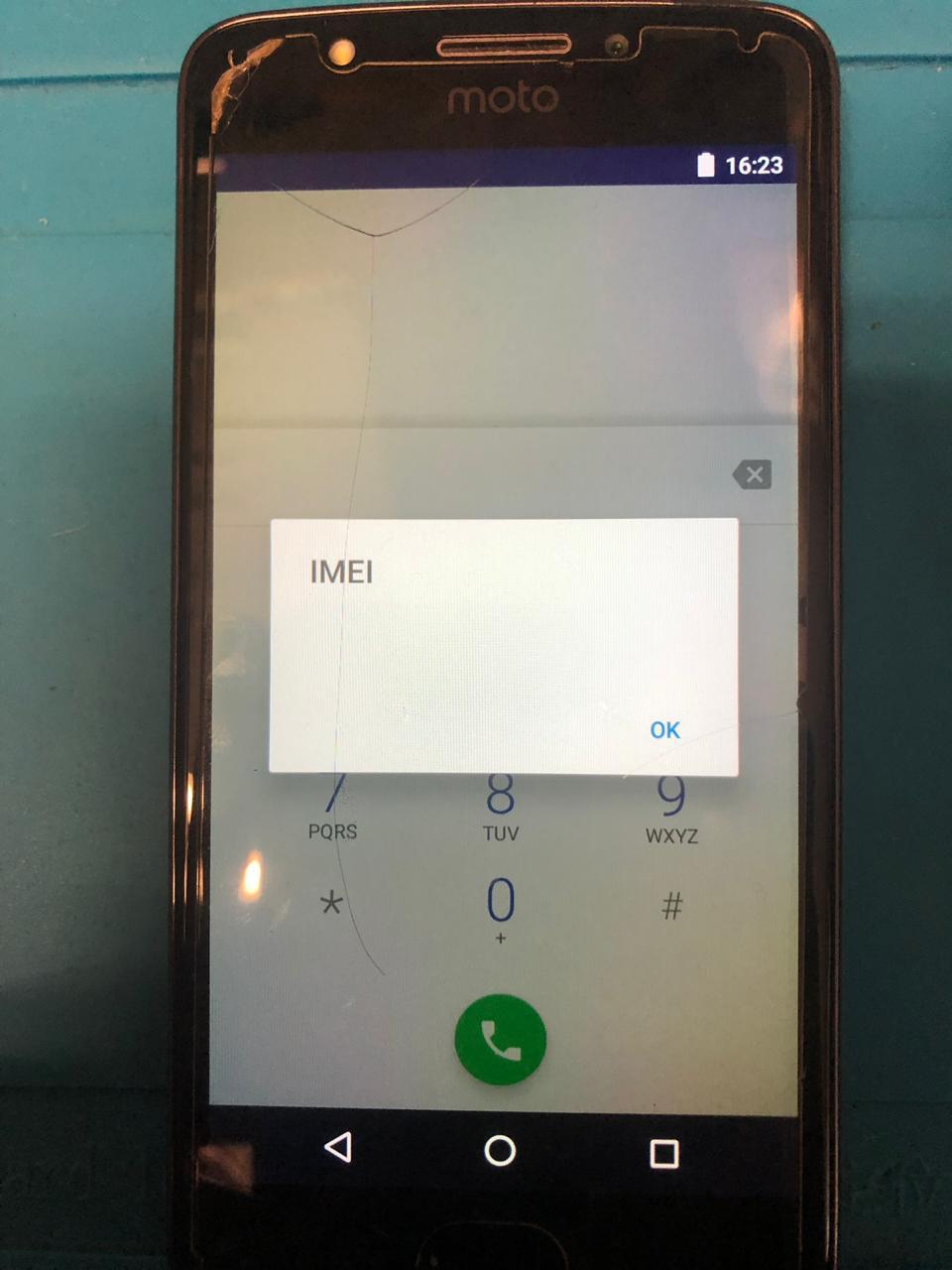

Sérgio rey Postado Setembro 18, 2019 Compartilhar Postado Setembro 18, 2019 boa noite, aparelho motorola E4, xt1762 está sem imei. alguem tem a solução para voltar o imei? tenho umt e medusa pro Citar Link para o comentário Compartilhar em outros sites More sharing options...
Aldinei Jose Postado Setembro 18, 2019 Compartilhar Postado Setembro 18, 2019 passe a ultima versao de software disponivel Cleyton Moreira reagiu a isso 1 Citar Link para o comentário Compartilhar em outros sites More sharing options...
ToninhoSantos Postado Setembro 19, 2019 Compartilhar Postado Setembro 19, 2019 (editado) Se apos atualizar o software como já lhe foi informado pelo nosso moderador e não resolver, tente reparar o imei reescrevendo o imei original com a Miracle box, ou qualquer outro equipmanento que faça aparelhos baseados em MTK...... Informe aqui o resultado.. 16 horas atrás, Sérgio rey disse: boa noite, aparelho motorola E4, xt1762 está sem imei. alguem tem a solução para voltar o imei? tenho umt e medusa pro Editado Setembro 19, 2019 por ToninhoSantos Cleyton Moreira reagiu a isso 1 Citar Link para o comentário Compartilhar em outros sites More sharing options...
