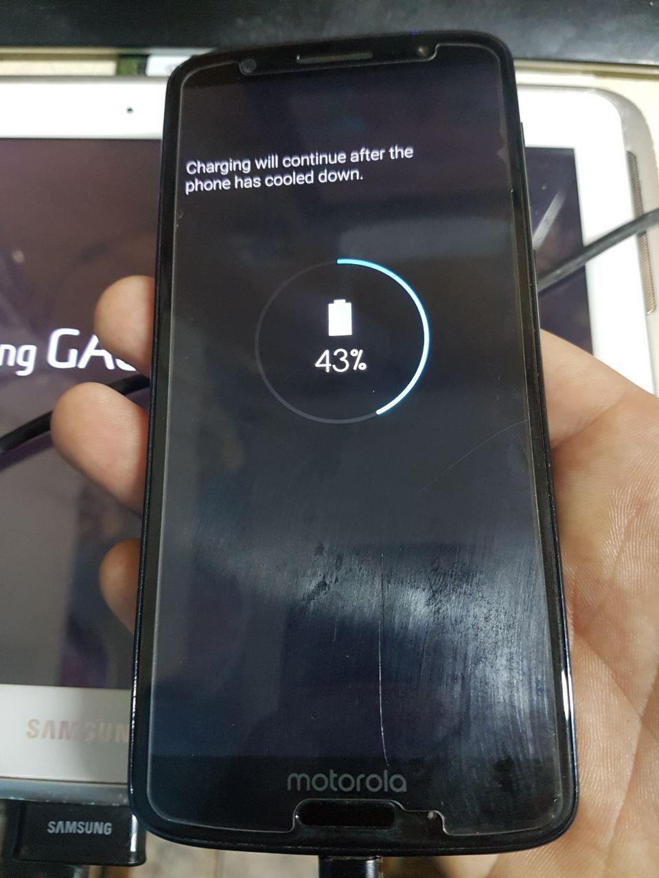

Guilherme carvalho moura Postado Setembro 25, 2019 Postado Setembro 25, 2019 Ele aparece essa mensagem Citar
reulison Postado Setembro 25, 2019 Postado Setembro 25, 2019 (editado) Defeitor termisor, tem q pegar o esquema elétrico e verificar os mesmos, pode ser oxidação, ou talvez precise trocar ou remover. você pode verificar a plaquinha do conector e o flex de carga, tente substituir os mesmo antes de qualquer coisa. Editado Setembro 25, 2019 por reulison Citar
Guilherme carvalho moura Postado Setembro 26, 2019 Autor Postado Setembro 26, 2019 11 horas atrás, reulison disse: Defeitor termisor, tem q pegar o esquema elétrico e verificar os mesmos, pode ser oxidação, ou talvez precise trocar ou remover. você pode verificar a plaquinha do conector e o flex de carga, tente substituir os mesmo antes de qualquer coisa. Fiz a limpeza agora parou o erro mais porem marca carregando mais não carrega Citar

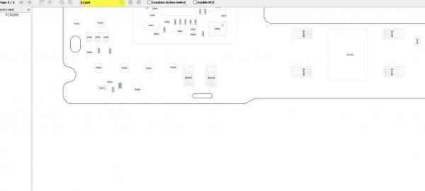

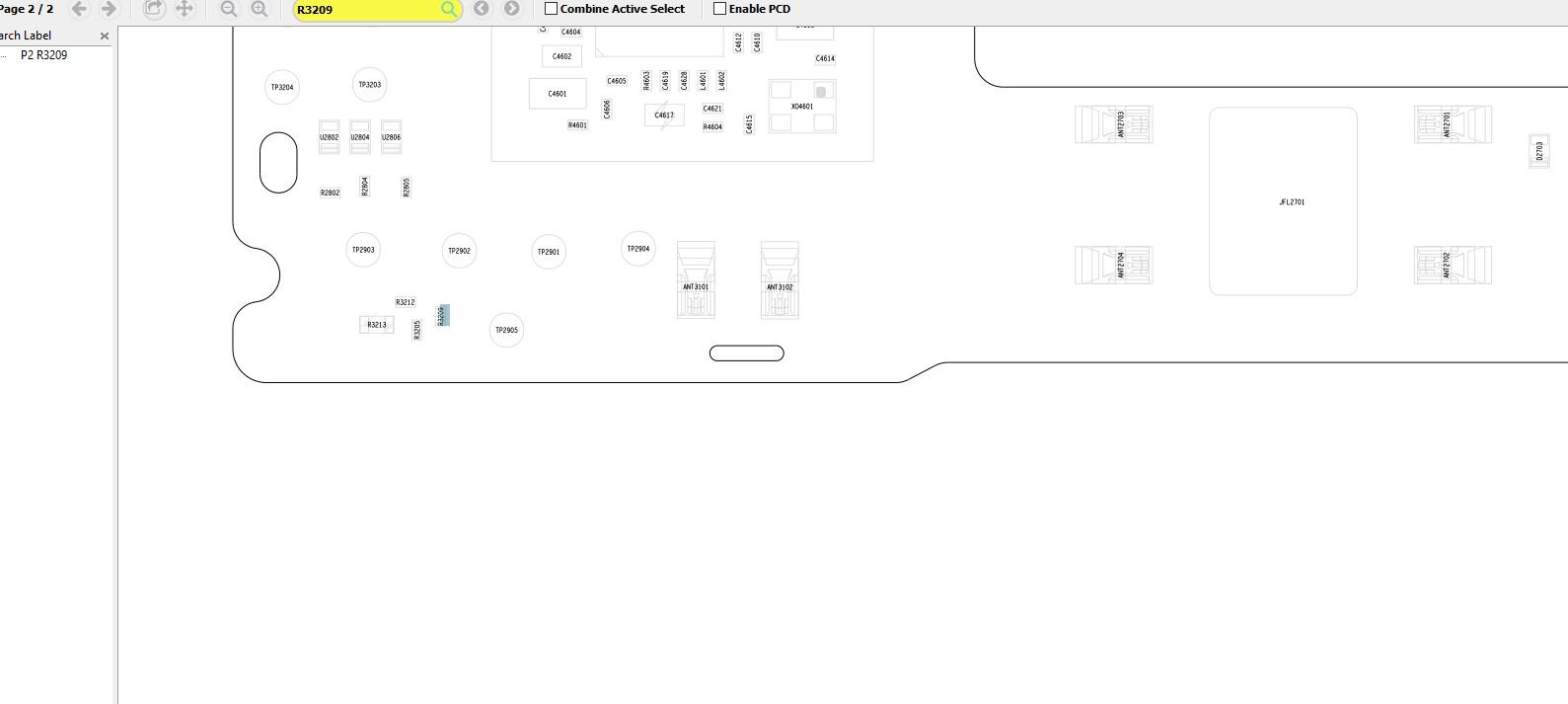

emersonco3 Postado Outubro 4, 2022 Postado Outubro 4, 2022 Em 05/12/2019 em 18:15, rafaelkjds disse: estou com um g6 plus mesmo defeito, porem não consegui achar um manual técnico completo para fazer o reparo segue solução, no meu caso. cheque essa resistência Citar
