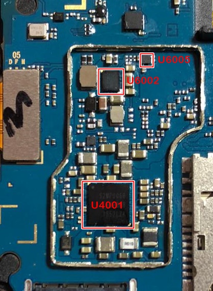

paulofilhodesign Postado Setembro 26, 2019 Postado Setembro 26, 2019 Salve pessoal! Estou com um J2 Core falhando o sensor hall, porém ainda não achei esquema elétrico nem nada relacionado. Poderiam me informar a localização, e modelos que contenham o mesmo componente? Citar
Cicero Amorim De Oliveira Postado Abril 8, 2021 Postado Abril 8, 2021 Ola boa tarde amigo Uma possível solução seria o reballing dos componentes destacados em vermelho, peguei um caso do qual o mesmo não dava imagem fiz o reballing somente no componente U6002 porem ao entrar em stanby o mesmo nao voltava a dar imagem , sendo assim fiz reballing nos dois componentes U4001 pmic do aparelho e no componente U6005 e mesmo voltou a funcionar normalmente, caso não retorne mesmo fazendo o raballing substitua Citar
