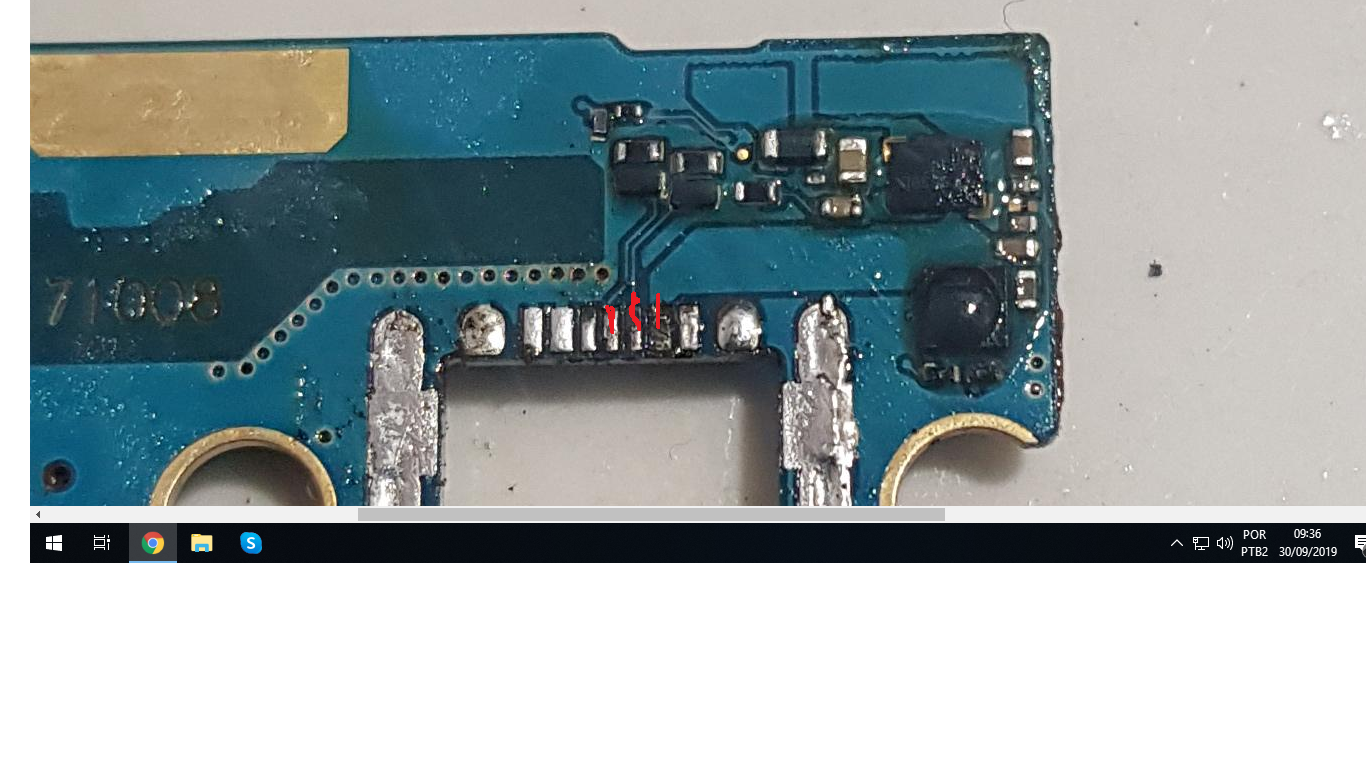

warleyvitoriano Postado Setembro 27, 2019 Compartilhar Postado Setembro 27, 2019 Boa tarde, já procurei em vários tópicos e não achei a solução pra trilha rompida do conector de carga do j7 prime, alguém poderia me ajudar? Citar Link para o comentário Compartilhar em outros sites More sharing options...
Andre Bordonalli Postado Setembro 30, 2019 Compartilhar Postado Setembro 30, 2019 bom dia amigo qual a duvida ai? faça conforme a foto abaixo,as linhas estão ali mesmo. bom trabalho Leandro Decol, kero celular e warleyvitoriano reagiu a isso 1 2 Citar Link para o comentário Compartilhar em outros sites More sharing options...

warleyvitoriano Postado Setembro 30, 2019 Autor Compartilhar Postado Setembro 30, 2019 1 hora atrás, Andre Bordonalli disse: bom dia amigo qual a duvida ai? faça conforme a foto abaixo,as linhas estão ali mesmo. bom trabalho Só rapar aí e fazer a solda né? Citar Link para o comentário Compartilhar em outros sites More sharing options...

warleyvitoriano Postado Outubro 7, 2019 Autor Compartilhar Postado Outubro 7, 2019 Em 30/09/2019 em 09:38, Andre Bordonalli disse: bom dia amigo qual a duvida ai? faça conforme a foto abaixo,as linhas estão ali mesmo. bom trabalho Obrigado funcionou certinho! Me desculpe pela demora! Citar Link para o comentário Compartilhar em outros sites More sharing options...
