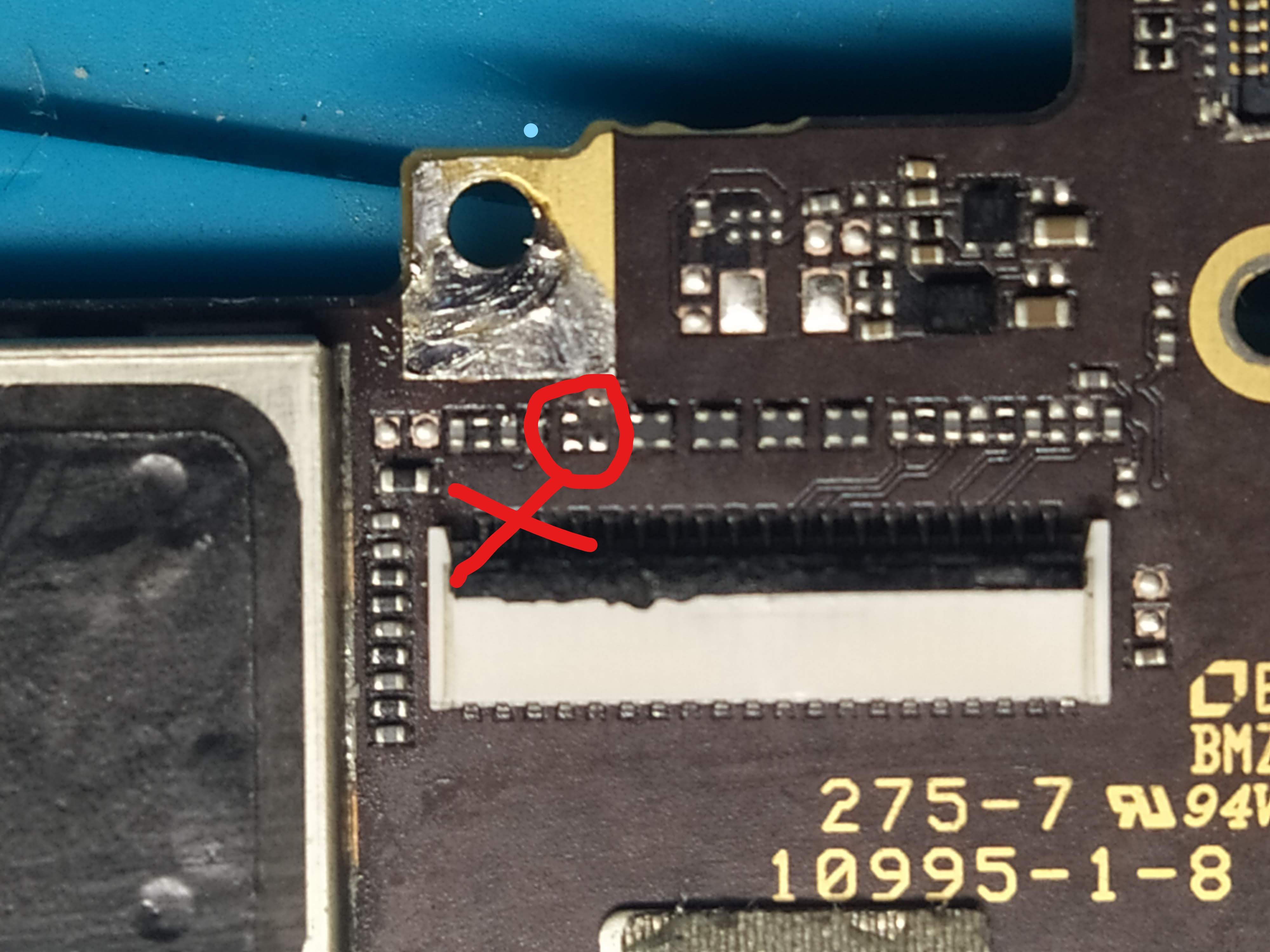

gavilez Postado Setembro 28, 2019 Postado Setembro 28, 2019 Entrou em minha loja um moto X4 que esta sem o filtro, só que não é possível fazer o jumper pois um pino foi arrancado, já usei outra placa como parâmetro mas não encontrei de onde vem Citar

Guilherme Alcântara Postado Agosto 18, 2021 Postado Agosto 18, 2021 Olá, tentem a solução que desenhei na imagem abaixo. Referências: https://pdf1.alldatasheet.com/datasheet-pdf/view/357271/PANASONIC/EXC14CE900U.html Manual de Serviço: https://www.clansoft.net/dl/index.php?a=downloads&b=file&id=8211 Postem resultados. Boa sorte. Citar
