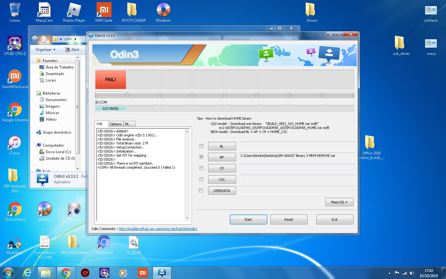

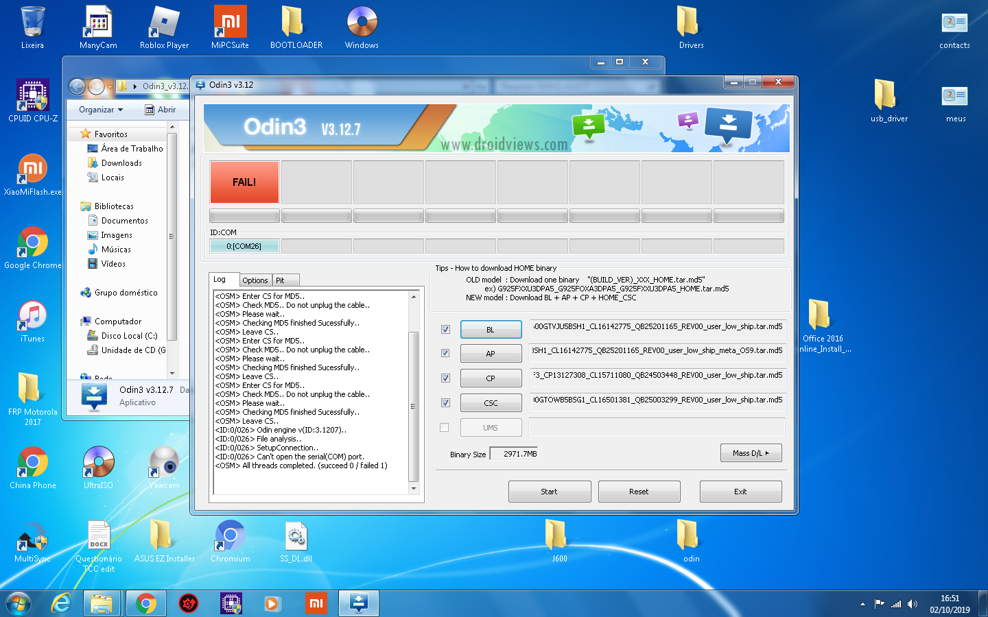

Andre Acessorios Postado Outubro 2, 2019 Compartilhar Postado Outubro 2, 2019 Estou com um J6 que ele liga e ja entra em modo download tentei passar o software atual via odin o mesmo da FAIL nao consigo ver a binary que ele está alguem poderia dar uma luz do que fazer ? Citar Link para o comentário Compartilhar em outros sites More sharing options...
ToninhoSantos Postado Outubro 2, 2019 Compartilhar Postado Outubro 2, 2019 5 minutos atrás, Andre Acessorios disse: Estou com um J6 que ele liga e ja entra em modo download tentei passar o software atual via odin o mesmo da FAIL nao consigo ver a binary que ele está alguem poderia dar uma luz do que fazer ? Aqui a ultima versão https://www.clansoft.net/dl/index.php?a=downloads&b=file&id=7148 Citar Link para o comentário Compartilhar em outros sites More sharing options...
Andre Acessorios Postado Outubro 2, 2019 Autor Compartilhar Postado Outubro 2, 2019 usei essa e nao funciona da erro Citar Link para o comentário Compartilhar em outros sites More sharing options...
ToninhoSantos Postado Outubro 2, 2019 Compartilhar Postado Outubro 2, 2019 Se entra em modo download como não consegue ver o binario? Acredito esse ser o ultimo binário disponivel para esse modelo Qual versão do Odin está usando? Citar Link para o comentário Compartilhar em outros sites More sharing options...
Andre Acessorios Postado Outubro 2, 2019 Autor Compartilhar Postado Outubro 2, 2019 nao vi o binario porque ele nao aceita entrar em modo flash vai direto para o download versao do Odin3 v3.13.1 Citar Link para o comentário Compartilhar em outros sites More sharing options...
Andre Acessorios Postado Outubro 2, 2019 Autor Compartilhar Postado Outubro 2, 2019 troquei a versao do odin e mesmo assim da erro Citar Link para o comentário Compartilhar em outros sites More sharing options...
ToninhoSantos Postado Outubro 2, 2019 Compartilhar Postado Outubro 2, 2019 1 hora atrás, Andre Acessorios disse: troquei a versao do odin e mesmo assim da erro Pode esta com MDM bloqueado. Só dá pra ver se entrasse na tela de download.. Tente esse aqui https://www.clansoft.net/dl/index.php?a=downloads&b=file&id=5157 Citar Link para o comentário Compartilhar em outros sites More sharing options...
reulison Postado Outubro 3, 2019 Compartilhar Postado Outubro 3, 2019 20 horas atrás, Andre Acessorios disse: Estou com um J6 que ele liga e ja entra em modo download tentei passar o software atual via odin o mesmo da FAIL nao consigo ver a binary que ele está alguem poderia dar uma luz do que fazer ? talvez seja oxidação tb, já peguei outros aparelhos q o conector de carga oxidado virava jig e jogava o aparelho pra modo download, caso o software não resolva tente verificar, outra opção caso tenha box é colocar a box pra ler o pit do aparelho, e ver se ele inicia após a leitura, msm se ficar travado na tela samsung, você conseguirá definir se o defeito é hardware ou software. Citar Link para o comentário Compartilhar em outros sites More sharing options...
Andre Acessorios Postado Outubro 3, 2019 Autor Compartilhar Postado Outubro 3, 2019 Tentei desbloquear o MDM deu esse erro! Citar Link para o comentário Compartilhar em outros sites More sharing options...
