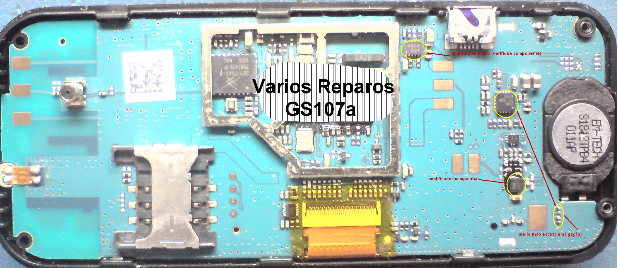

Zaqueu Rocha Postado Janeiro 11, 2011 Compartilhar Postado Janeiro 11, 2011 resolde ou troque o ci indicado nessa foto!!! Citar Link para o comentário Compartilhar em outros sites More sharing options...
