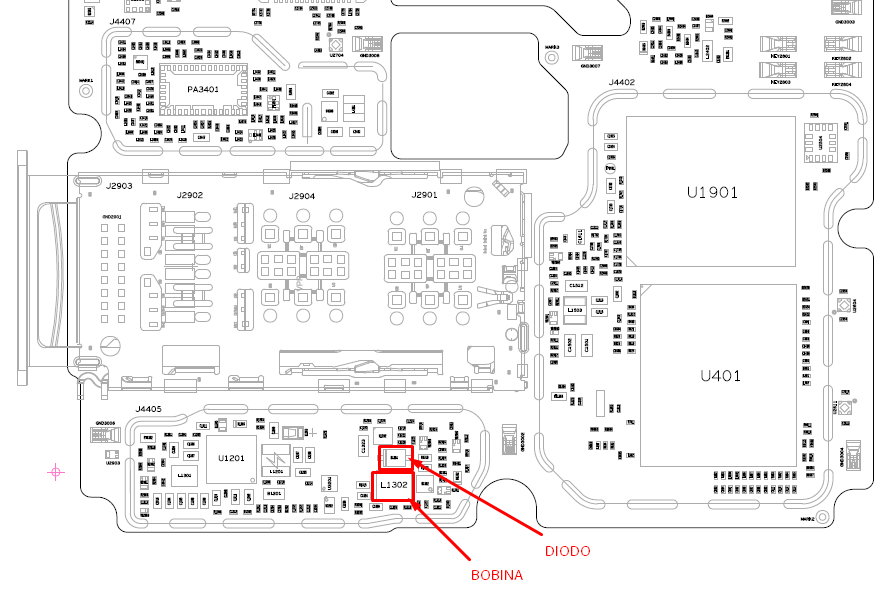

Guilherme Alcântara Postado Dezembro 19, 2019 Compartilhar Postado Dezembro 19, 2019 15 horas atrás, Brunno cell disse: Alguém conseguiu resolver o problema do moto G7 eu tô com do mesmo jeito na bancada alguém tem a solução por favor? Verifique o diodo D1301 e a bobina L1302. Citar Link para o comentário Compartilhar em outros sites More sharing options...

alexsmaniotto Postado Janeiro 23, 2020 Compartilhar Postado Janeiro 23, 2020 eu peguei um g7 um tempo atras e uma bobina estava com problema, eu so retirei ela e ja funcionou, mas acabei colocando de volta e continuo tudo certinho. testa a placa amigão com multimetro esses componentes acima que o pessoal falou vai te ajudar abraço, espero ter ajudado. Ofcell Repair reagiu a isso 1 Citar Link para o comentário Compartilhar em outros sites More sharing options...
Guilherme Alcântara Postado Janeiro 23, 2020 Compartilhar Postado Janeiro 23, 2020 Ofcell Repair reagiu a isso 1 Citar Link para o comentário Compartilhar em outros sites More sharing options...

luciano de souza Postado Setembro 10, 2020 Compartilhar Postado Setembro 10, 2020 Peguei um era a bobina que danificou com um queda, resolvi fazendo a substituição da mesma Citar Link para o comentário Compartilhar em outros sites More sharing options...
