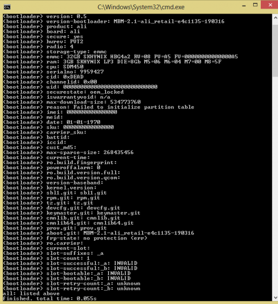

Proprietario instalou uma ROM errada de outro aparelho no que ocasionou oem_locked e corrompeu todo sistema.
comando fastboot getvar all
segue retorno.
Algum direcionamento para possível solução ?

Seu caso ai dificilmente será resolvido regravando a flash, note que no fastboot getvar all as informações da memoria, modelo e versão nao mostra nada, nem baseband e se reparar também no CID vaiver escrito 0xDEAD, sem o CID você não vai conseguir gravar a firmware nele, mesmo com o reparo de boot na medusa, sem ter o seu cid em algum lugar salvo ele não irá gravar o sistema novamente.
Ao meu ver, ai é placa condenada, infelizmente.
