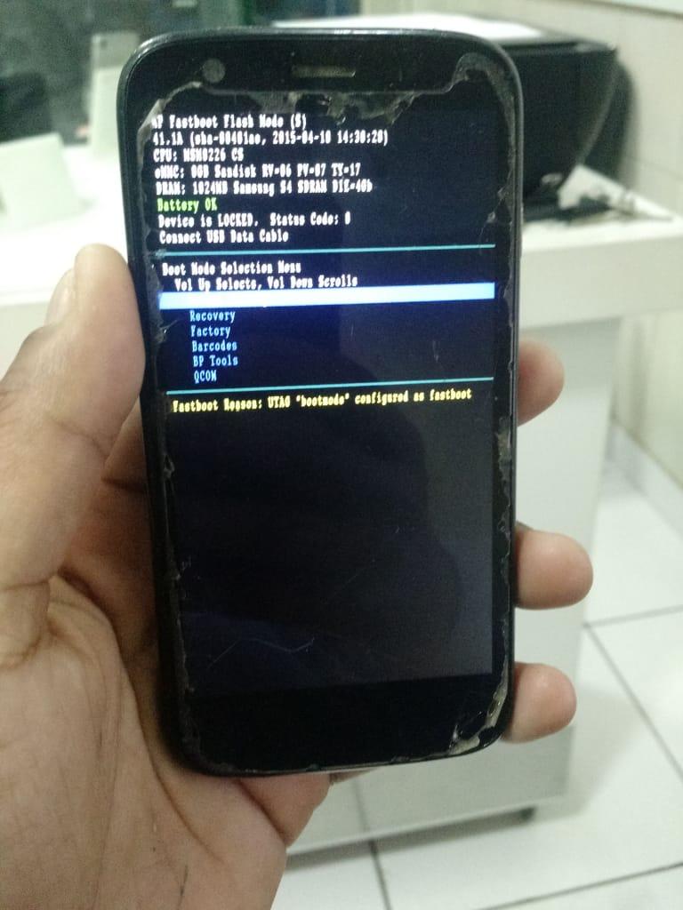

Boa noite,
Amigo, abra o minimal adb e fastboot e com o aparelho nessa tela envie esse comando:
fastboot oem fb_mode_clear
E veja se vai ligar normalmente, caso não ligue, grave a firmware original do aparelho.
Bom trabalho e poste resultados.
