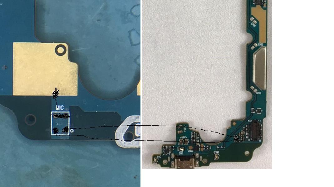

darlanpsilva Postado Outubro 15, 2019 Compartilhar Postado Outubro 15, 2019 Este LG k4 2017, chegou na minha assistência para reparar o microfone, quando abri estava com as trilhas rompidas e sem o microfone, detalhe: já tinha passado por outra assistência. Alguém faz ideia de como faço o jumper? Abaixo as fotos da presente placa. Citar Link para o comentário Compartilhar em outros sites More sharing options...

Marcelo.Silva. Postado Janeiro 5, 2020 Compartilhar Postado Janeiro 5, 2020 Em 14/10/2019 em 21:18, darlanpsilva disse: Este LG k4 2017, chegou na minha assistência para reparar o microfone, quando abri estava com as trilhas rompidas e sem o microfone, detalhe: já tinha passado por outra assistência. Alguém faz ideia de como faço o jumper? Abaixo as fotos da presente placa. Bom meu amigo esse imagem foi o que consegui fazer aqui rápido boa sorte no reparo e não esqueça de dar o gostei se te ajudei Citar Link para o comentário Compartilhar em outros sites More sharing options...
