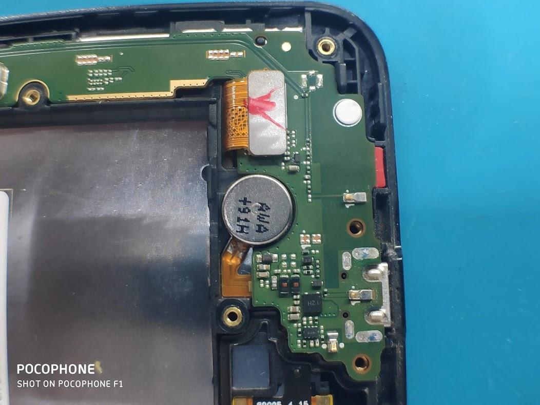

lkievel Postado Outubro 19, 2019 Postado Outubro 19, 2019 Bom dia colegas, Estou com dois LG K9 na bancada que não sobem sinal de rede, reconhecem o chip mas a rede não conecta. No atual eu não fiz nenhum procedimento, mas no outro que está parado já resoldei antena, troquei filtro e todas as coisas básicas que consegui pensar, mas como não achei o manual de serviço não consegui me aprofundar nisso. Alguem já pegou algum caso assim e saberia me dar? A referencia do aparelho é LM-X210BM. Segue foto da parte das antenas do aparelho mais recente. Citar
Marcelo Sousa Postado Outubro 19, 2019 Postado Outubro 19, 2019 verificou o IMEI do aparelho se está normal, já fez alguma consulta para sabe se o aparelho não esta na Black Lista. Citar
ToninhoSantos Postado Outubro 19, 2019 Postado Outubro 19, 2019 Tente passar um arquivo SEC e QCN pra descartar a possibilidade software. Almir Ramos reagiu a isso 1 Citar
lkievel Postado Outubro 19, 2019 Autor Postado Outubro 19, 2019 1 hora atrás, ToninhoSantos disse: Tente passar um arquivo SEC e QCN pra descartar a possibilidade software. Como eu faço isso? Na UMT usando o QcFire ele pede que o aparelho esteja em modo FTM e eu não conheço esse modo e não sei como colocar o aparelho nele. Citar
keliapriscila Postado Dezembro 15, 2019 Postado Dezembro 15, 2019 Ola pessoal pra quem tiver na bancada lg k9 com problema de rede, aparelho reconhece o chip mas nao sobe sinal de rede, segue na figura, este procedimento no meu caso resolveu , espero que quem fizer de certo. (nao resoldei RF na placa somente o jumper resolveu) pois havia dois filtros queimados. Afonso Lopes, lkievel e pablopayerFC reagiu a isso 3 Citar
pablopayerFC Postado Janeiro 29, 2020 Postado Janeiro 29, 2020 Boa tarde pessoal fiz o jump citado pela Kelia priscila porem não funcionou, no meu caso tive que resoldar o RF. Aldinei Jose reagiu a isso 1 Citar
dss100 Postado Fevereiro 21, 2020 Postado Fevereiro 21, 2020 Boa tarde esse aparelho utiliza wtr2965 que é problematico se a solução do jump acima não resolver , troque o tranceiver wtr2965 Citar
