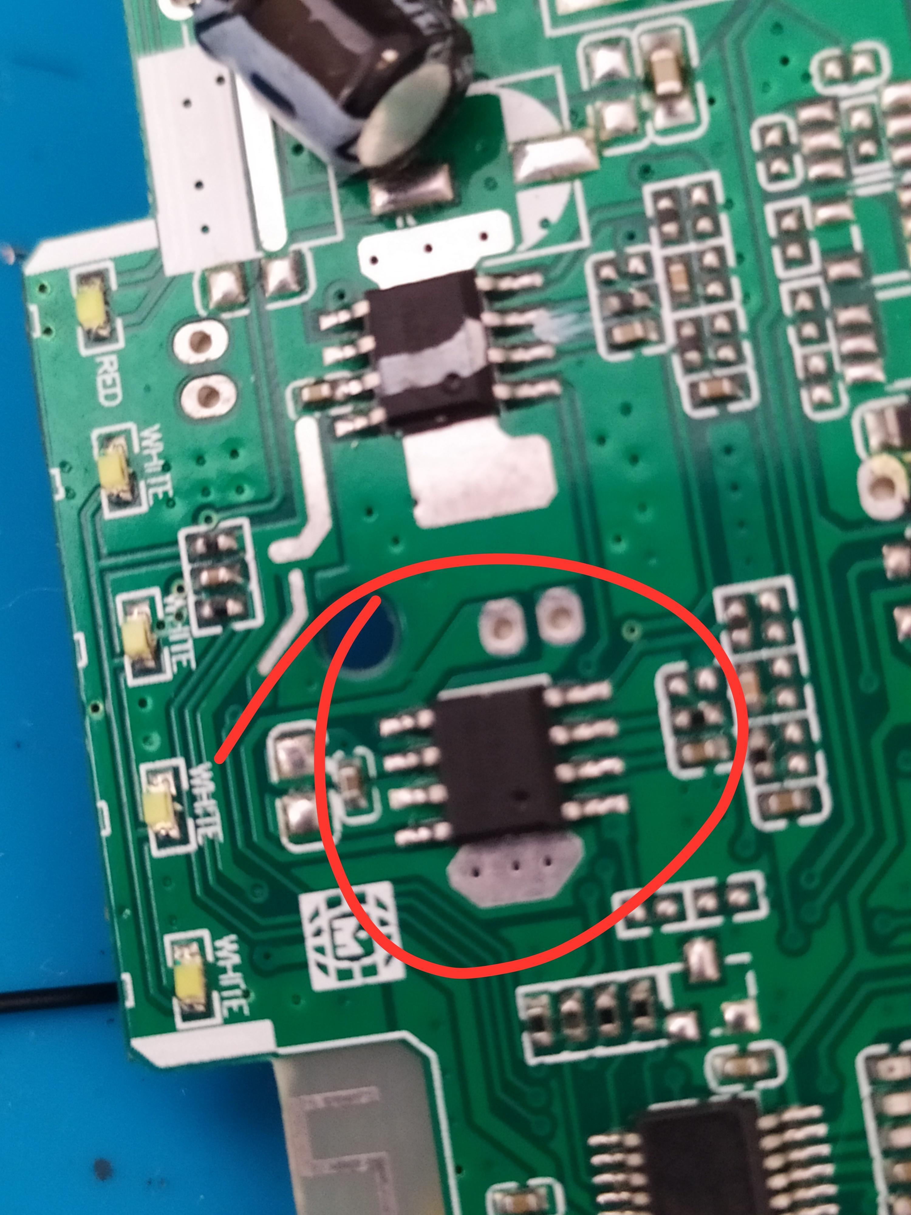

DarkoSD Postado Outubro 21, 2019 Compartilhar Postado Outubro 21, 2019 Olá amigos, boa tarde! Estou com uma caixa de som da JBL em curto, ele liga os leds, pisca e desliga.. Tem um componente que está esquentando imediatamente quando é colocada a bateria .. o que eu faço? Segue foto do componente. Citar Link para o comentário Compartilhar em outros sites More sharing options...
Andre Bordonalli Postado Outubro 21, 2019 Compartilhar Postado Outubro 21, 2019 boa tarde parece ser CI de áudio ai...note q tem outro igual ai do lado (2 canais) retire ele e testa,se for CI de áudio mesmo vai funcionar 1 lado só. o ruim q não acha esquemas dessas caixas,é difícil,tem q aventurar meio por lógica. se possível tira uma foto da placa toda. bom trabalho Guilherme Alcântara reagiu a isso 1 Citar Link para o comentário Compartilhar em outros sites More sharing options...
