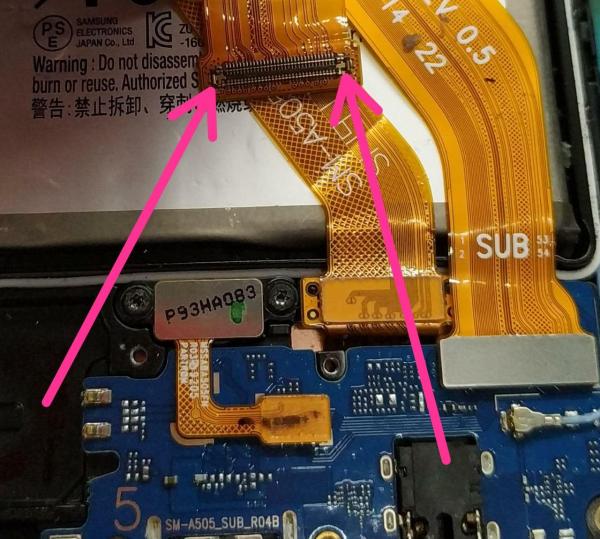

tigo Postado Outubro 22, 2019 Postado Outubro 22, 2019 Fala pessoal... Estou com um Samsung A50. (A505) que entrou com a frontal e conector de carga danificados... Troquei o painel e o doc de carga... Funcionou perfeitamente... Após 1 mês de uso, celular voltou sem carregar... Troquei mais 2 docs e nada... Tem alguma manha para carregar este aparelho? Na foto em anexo está o flex que conecta o doc de carga a main board... Medi a tensão na área marcada e chega a tensão normalmente... mas no conector da bateria não chega nada... alessandrovargask e kaykvinicius.ti reagiu a isso 1 1 Citar
betowollacy Postado Outubro 22, 2019 Postado Outubro 22, 2019 Baixa o esquema eletrico e faz as medições na linha de carregamento Citar

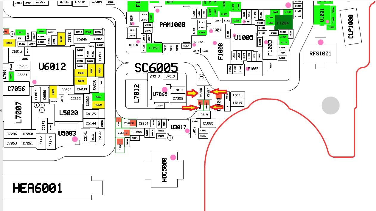

moises silvano Postado Outubro 30, 2019 Postado Outubro 30, 2019 Boas substituia os diodos zd6021, zd6022, resistor R6888, R6887 faca teste e poste resultados. Citar

alexsmaniotto Postado Junho 20, 2020 Postado Junho 20, 2020 eu troquei esses componentes e resolveu, provável alguma falha no componente, trocado resolvido. Citar
José Augusto Art Postado Junho 20, 2020 Postado Junho 20, 2020 em continuidade reversa nas duas resistencias mostardas logo a cima, uma delas não teve valor (OL) a outra deu 430 se não me engano.. acredito eu que problema não está ali, e sim em algo antes daquela resistencia ou até mesmo em algum circuito integrado, o problema é que não tenho um manual legal que me mostre a malha e tals.. Citar
