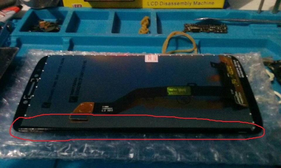

D'zn Info-Cell Postado Novembro 13, 2019 Compartilhar Postado Novembro 13, 2019 Realmente estas telas 2 linha não tem muito o que fazer pra ficar bem coladas, como os amigos falaram acima, sempre recomendar primeira linha ou originais, eu aqui recomendo ao cliente somente originais ou primeira linha, dou como opção a segunda linha, mas explico os problemas que a mesma pode apresentar e nao dou garantia pra telas segunda linha. Eu aqui quando aplico alguma segunda, eu sempre isolo as laterais com dupla face preta, isso pra nao mostrar as luzes do LCD, pois fica muito feio o celular mostrando os luzes laterais, e já ajuda um pouco também pra fixação, já a cola UV é recomendada apenas pra efetuar a colagem em frontais a qual se trocam apenas o vidro, passando por um processo de secagem com lampadas ultra violetas. Segue uma foto de um exemplo a qual eu aplico a telas segundas linhas, inclusive aplico este metodo também em frontais da Motorola pra isolar as luzes do lcd. Diogo SantosS reagiu a isso 1 Citar Link para o comentário Compartilhar em outros sites More sharing options...
Diogo SantosS Postado Novembro 13, 2019 Autor Compartilhar Postado Novembro 13, 2019 48 minutos atrás, D'zn Info-Cell disse: Realmente estas telas 2 linha não tem muito o que fazer pra ficar bem coladas, como os amigos falaram acima, sempre recomendar primeira linha ou originais, eu aqui recomendo ao cliente somente originais ou primeira linha, dou como opção a segunda linha, mas explico os problemas que a mesma pode apresentar e nao dou garantia pra telas segunda linha. Eu aqui quando aplico alguma segunda, eu sempre isolo as laterais com dupla face preta, isso pra nao mostrar as luzes do LCD, pois fica muito feio o celular mostrando os luzes laterais, e já ajuda um pouco também pra fixação, já a cola UV é recomendada apenas pra efetuar a colagem em frontais a qual se trocam apenas o vidro, passando por um processo de secagem com lampadas ultra violetas. Segue uma foto de um exemplo a qual eu aplico a telas segundas linhas, inclusive aplico este metodo também em frontais da Motorola pra isolar as luzes do lcd. Excelente dica essa da fita na lateral, vou fazer o teste. Essas telas paralelas tem um custo baixo.. mas são sacanas com a gente, sempre uma surpresa. E obrigado por tirar a duvida sobre a cola UV. Vlwwwwww Citar Link para o comentário Compartilhar em outros sites More sharing options...
