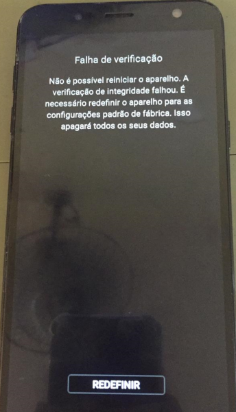

Este é um post popular. Ary Braga Postado Novembro 13, 2019 Autor Este é um post popular. Compartilhar Postado Novembro 13, 2019 Se você se deparar com um destes dois erros na imagem abaixo, basta iniciar em TWRP e ir em WIPE -> FORMAT DATA -> e digitar YES. Feito isso, reinicie e lembrando que sempre que tiver a mensagem Do No Install, clique nela para não ficar em loop. Agradecimentos ao: Gelzahc por nos notificar. Error no Cache & Dalvik Erro ao Iniciar: Adriano luis, Marciovariedades, Andre Bordonalli e 2 outros reagiu a isso 4 1 Citar Link para o comentário Compartilhar em outros sites More sharing options...

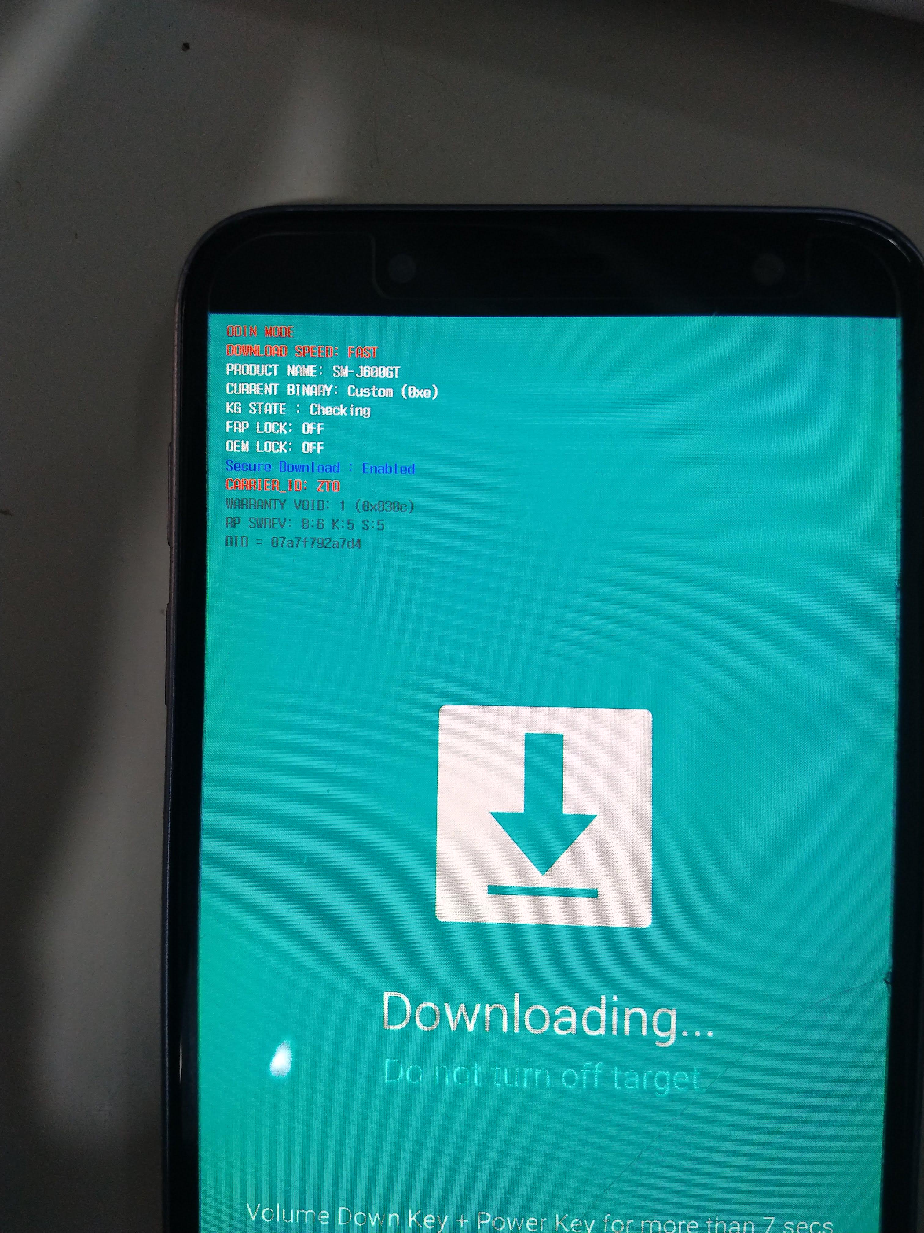

Luan Soares Postado Dezembro 10, 2019 Compartilhar Postado Dezembro 10, 2019 Tentei aqui porém sem sucesso, o KG STATE está em Checking, é a maneira correta ? Alguém que obteve sucesso com esse procedimento pra auxiliar ? Desde já muito Obrigado Colegas ! Citar Link para o comentário Compartilhar em outros sites More sharing options...

Romeu Leao Postado Dezembro 12, 2019 Compartilhar Postado Dezembro 12, 2019 22 horas atrás, ToninhoSantos disse: Todos os passos e possibilidades de erros já foram explicados no inicio do topico , leia com atenção e refaça o procedimento mais do que testado Primeiramente obgdo pela atenção, mas ToninhoSantos, o através do procedimento de deixar o RMM, funcionou para deixar o KG= checking, mas o RMM não altera, refiz o processo 3 vezes! Luan Soares reagiu a isso 1 Citar Link para o comentário Compartilhar em outros sites More sharing options...

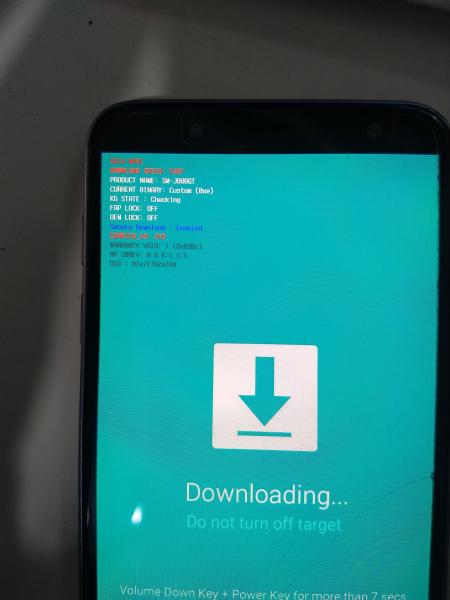

rodrygoros Postado Fevereiro 19, 2020 Compartilhar Postado Fevereiro 19, 2020 bom fiz o procedimento a cima, não tive problema para tirar o FRP e o OEM, no KG STATE ficou CHECKING, fiz a instalação normal, mas mesmo assim não voltou o touch, aparelho estava funcionando normal apos atualizar parou, então fiz este processo, imagem mostra apos a instalação tela download e configuracoes esta android 8.0 binario 6, alguma dica se fiz algo errado? Citar Link para o comentário Compartilhar em outros sites More sharing options...
bazante Postado Fevereiro 19, 2020 Compartilhar Postado Fevereiro 19, 2020 Façam, um teste com outro display, ou ao retirar o display atual que usam, olhem se o flat do touch nao esta solto. O meu, tinha parado o touch apos atualização, mas foi o flat do touch que se soltou. Citar Link para o comentário Compartilhar em outros sites More sharing options...
rodrygoros Postado Fevereiro 19, 2020 Compartilhar Postado Fevereiro 19, 2020 5 minutos atrás, bazante disse: Façam, um teste com outro display, ou ao retirar o display atual que usam, olhem se o flat do touch nao esta solto. O meu, tinha parado o touch apos atualização, mas foi o flat do touch que se soltou. bom so faltou fazer este teste, pois como falei foi apos atualizar parou, mais vou realizar este teste, tirar a tela e verificar. Citar Link para o comentário Compartilhar em outros sites More sharing options...
