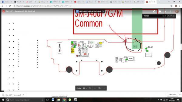

Guilherme Alcântara Postado Novembro 14, 2019 Compartilhar Postado Novembro 14, 2019 Bom dia. Por favor especifique o modelo numérico do aparelho para que possamos ajudar melhor. Já fez algum procedimento? Normalmente esse tipo de defeito é ocasionado por oxidação. Verifique a placa, remova as blindagens e veja se tem algo oxidado. Mensagens de temperatura também estão relacionadas a termistores com defeito, se tiver um layout da placa faça uma busca nele por "TH" que encontrará. JDiego22 reagiu a isso 1 Citar Link para o comentário Compartilhar em outros sites More sharing options...

Guilherme Alcântara Postado Novembro 14, 2019 Compartilhar Postado Novembro 14, 2019 Vou deixar aqui a imagem indicando alguns componentes que podem estar causando o defeito. Verifique eles... Bom trabalho. Gustavo Elite Cell e myllars reagiu a isso 2 Citar Link para o comentário Compartilhar em outros sites More sharing options...
R&D CELULARES Postado Novembro 14, 2019 Compartilhar Postado Novembro 14, 2019 Gustavo Elite Cell reagiu a isso 1 Citar Link para o comentário Compartilhar em outros sites More sharing options...
R&D CELULARES Postado Novembro 14, 2019 Compartilhar Postado Novembro 14, 2019 no meu caso, removi esses tres componentes.. resolveu aqui. tenta ai e boa sorte! Citar Link para o comentário Compartilhar em outros sites More sharing options...
