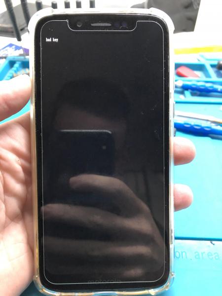

Bom dia galera , ontem chegou na assistência um moto g7 play que caiu na água e não ligava , fiz a desoxidação e troquei a tela , aparelho voltou a ligar , porém ele iniciava na tela de aviso “N/A” e depois ligava , porém o aparelho não dava sinal de rede , (de chip). Resolvi passar um software para ver se voltava , mas acabou ficando travado na tela de bad key , já repassei outros softwares mas não sai dessa tela ! O bootloader já está desbloqueado! A rom que passei foi 9.0 pie do site Stock Rom . (Não tenho box). Obrigado !

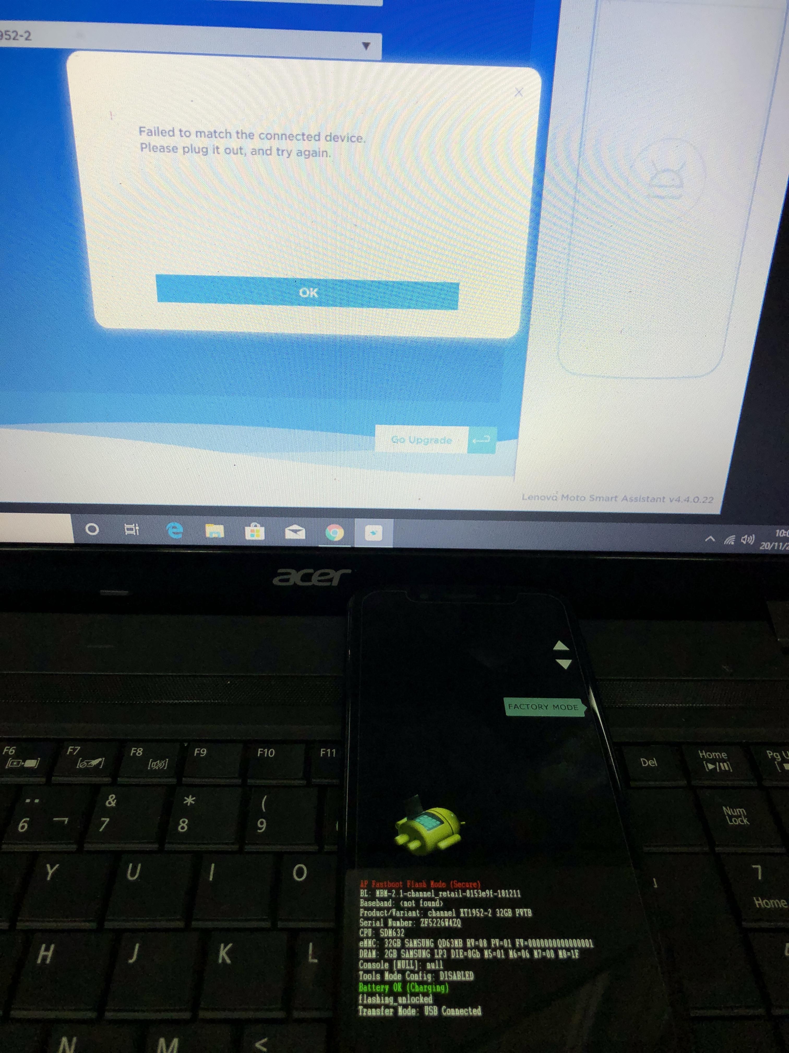

Obrigado pela dica amigo , Baixei o aplicativo no pc e coloquei no modo “go rescue” mas da falha na conexão com o celular , já tenho instalado os drivers motorola , o aparelho não liga mas antes já tinha ativado o modo depuração USB também , o mesmo erro ocorre em “Go upgrade “
tenta usar um cabo usb de boa qualidade e verifica a porta COM se esta tudo certo
