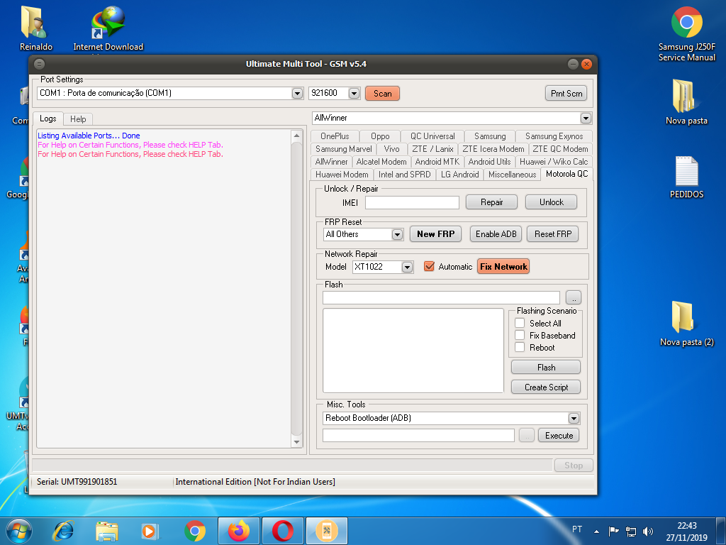

D'zn Info-Cell Postado Novembro 28, 2019 Compartilhar Postado Novembro 28, 2019 Antes de efetuar a troca de algum componente, tente pela UMT o reparo d e network, pela opção Fix Network, ja resolvi alguns assim Marcelo.Silva. reagiu a isso 1 Citar Link para o comentário Compartilhar em outros sites More sharing options...

Marcelo.Silva. Postado Novembro 28, 2019 Autor Compartilhar Postado Novembro 28, 2019 13 horas atrás, D'zn Info-Cell disse: Antes de efetuar a troca de algum componente, tente pela UMT o reparo d e network, pela opção Fix Network, ja resolvi alguns assim ja fiz amigo sem solução com o fix network Citar Link para o comentário Compartilhar em outros sites More sharing options...
