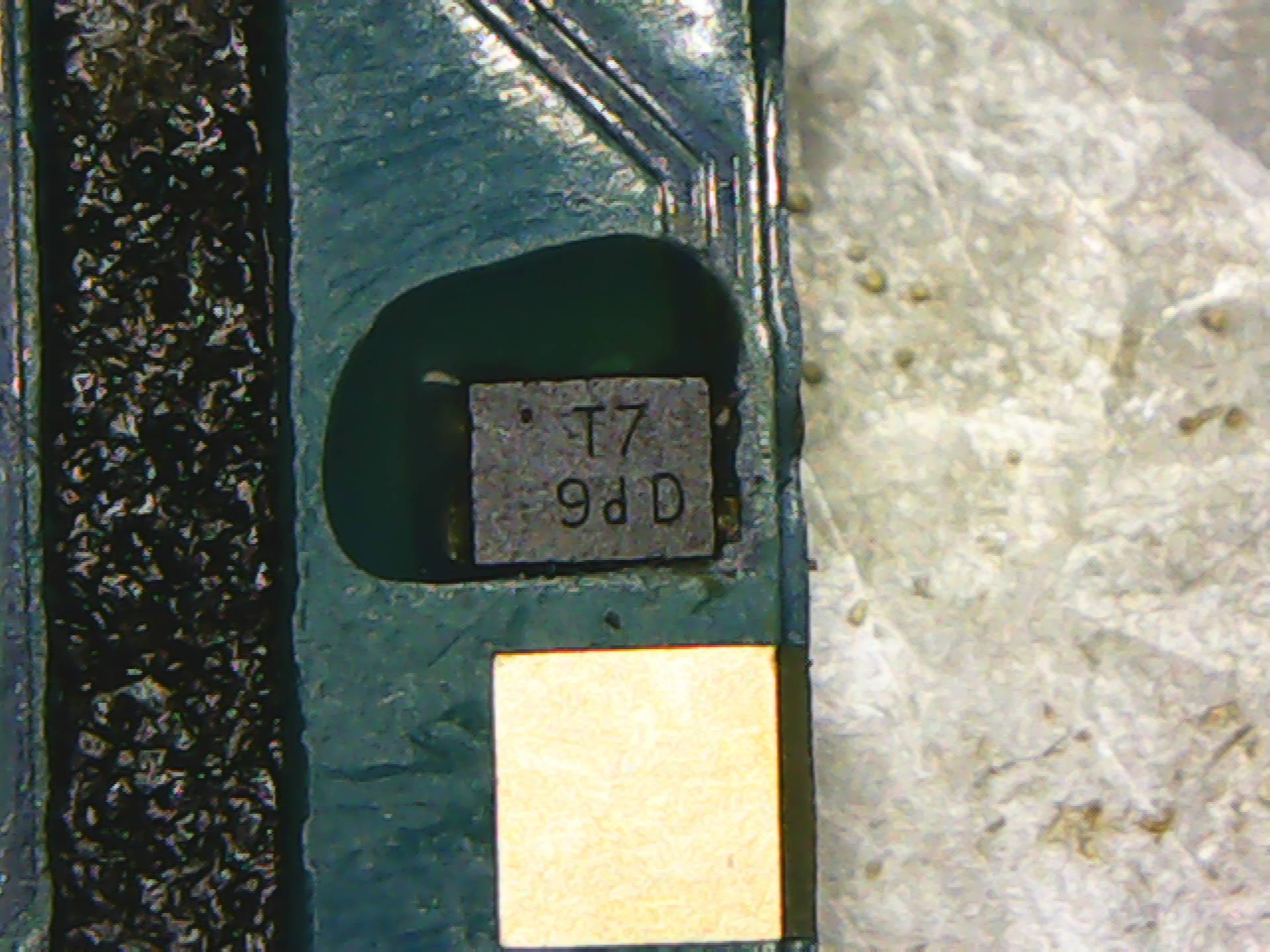

WilliamD Postado Janeiro 29, 2020 Compartilhar Postado Janeiro 29, 2020 Encontrei o sensor na placa de carga do aparelho, ressoldei o mesmo porém no meu caso não funcionou, vou efetuar a troca do mesmo. Segue foto. Ivan kern nunes e Jaylsonn reagiu a isso 2 Citar Link para o comentário Compartilhar em outros sites More sharing options...
CarlosMathiasJr Postado Fevereiro 12, 2020 Autor Compartilhar Postado Fevereiro 12, 2020 Amigo substitua o mesmo, fiz isso e deu certo. Obrigado pela ajuda de todos Citar Link para o comentário Compartilhar em outros sites More sharing options...
denismelo230@gmail.com Postado Março 6, 2020 Compartilhar Postado Março 6, 2020 Em 29/01/2020 em 17:06, WilliamD disse: Encontrei o sensor na placa de carga do aparelho, ressoldei o mesmo porém no meu caso não funcionou, vou efetuar a troca do mesmo. Segue foto. estou com o mesmo problema, substitui o sensor enão funcionou, apos isso substitui o flex completo e nada tamebm... alguem que saiba mais a fundo Citar Link para o comentário Compartilhar em outros sites More sharing options...
Marcelo.Silva. Postado Março 6, 2020 Compartilhar Postado Março 6, 2020 2 minutos atrás, denismelo230@gmail.com disse: estou com o mesmo problema, substitui o sensor enão funcionou, apos isso substitui o flex completo e nada tamebm... alguem que saiba mais a fundo Chega a tensão de 1.8V no sensor? Verifique na linha do sensor se existe essa tensão, se nao existir vc precisa achar uma tensão de 1.8V para alimentar o sensor se não não vai funcionar denismelo230@gmail.com reagiu a isso 1 Citar Link para o comentário Compartilhar em outros sites More sharing options...
