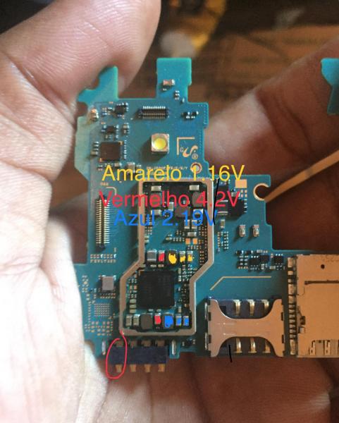

J5 (J500) não liga, consumo de 0,.
Caros colegas boa tarde.
Procurei aqui no fórum e não achei nada, então vamos a um novo tópico.
Deu entrada aqui na assistencia esse J5 (j500) morto, a cliente alega que ele apagou sozinho enquanto carregava. Pois bem, fiz inspeção visual na placa, não encontrei nenhuma anormalidade aparente, injetei tensão, o aparelho consome até 0,30mh no miliamperímetro e volta pra zero rapidamente, deu um pequeno aquecimento no PMIC, verifiquei as bobinas e capacitares ao redor e nenhum apresentava curto, por via das dúvidas resolvi substituir o PMIC, cessou o aquecimento mas não iniciou, um amigo deu uma dica do setor de Wi-Fi, verifiquei, substitui e nada, outro colega indicou o Cristal Oscilador, substitui e permaneceu o mesmo problema, a tensão de entrada do carregador eu chequei, achei estranho, e não mudou mesmo depois de substituir o PMIC, as tensões são 5.09v em um capacitor próximo ao conector de carga, 4.2v num outro também próximo, já na parte do PMIC as tensões são 2.19v em alguns capacitores e bobinas, 1.16v em alguns capacitores e bobinas e em outros 2 capaciores e no pino positivo da bateria chega a tensão de 4.2V. Pra mim não faz sentido, seguem as fotos com as imagens do que descrevi, coloquei em cores diferentes pra facilitar o entendimento dos colegas, ajudem ai se alguém souber.
