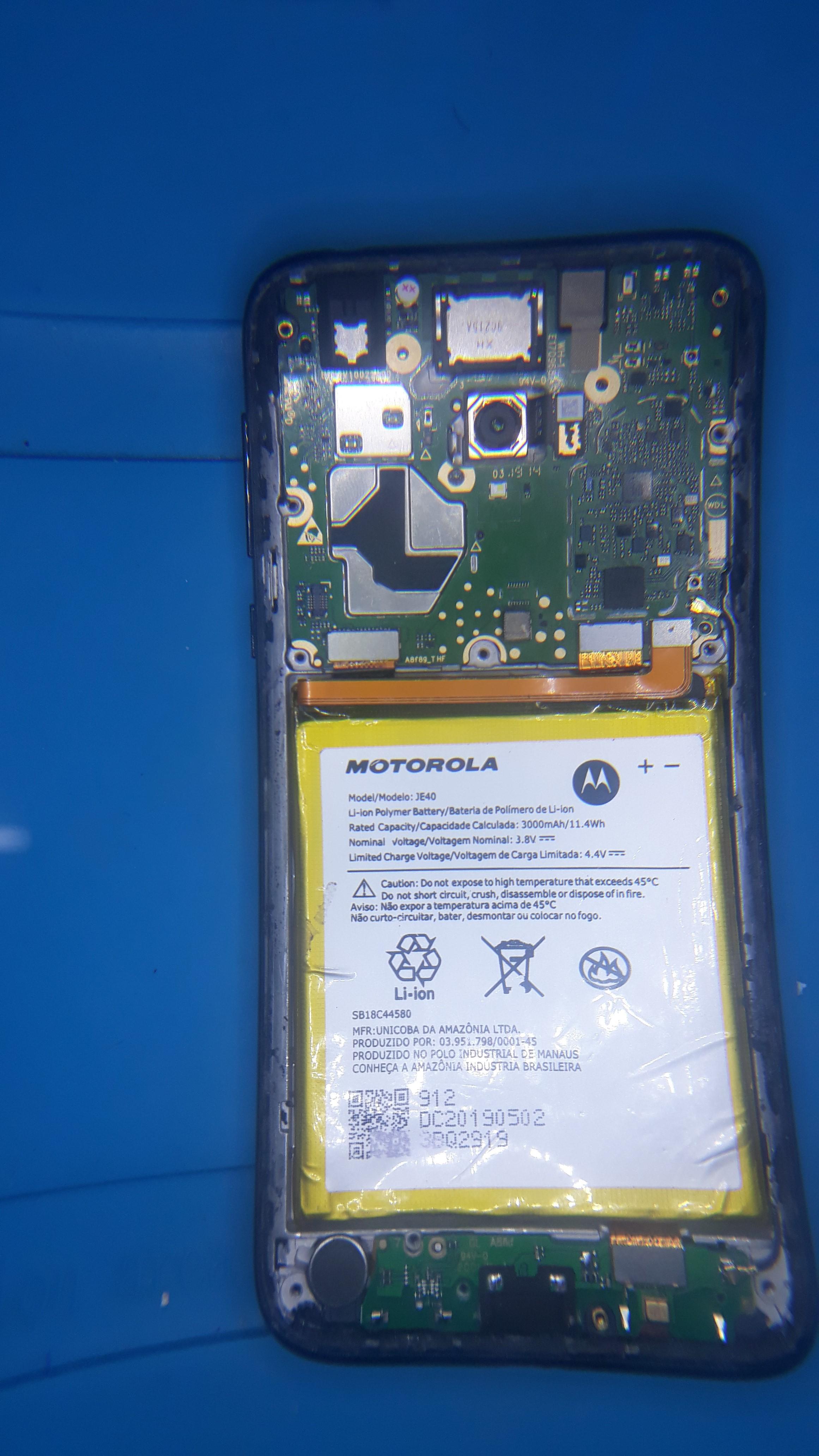

Gustavo Elite Cell Postado Dezembro 10, 2019 Compartilhar Postado Dezembro 10, 2019 Boa tarde, amigos. Tenho um Moto G7 Play, modelo: XT1952-2, que ao colocar o chip ele é reconhecido e pega rede, porém, não é possível fazer ligações no aparelho. Alguma sugestão do que pode ser e o que fazer pra resolver? Citar Link para o comentário Compartilhar em outros sites More sharing options...

Leonardo Lugo Postado Maio 27, 2020 Compartilhar Postado Maio 27, 2020 Boa tarde, desculpa reviver o tópico, mas estou com um G7 play XT1952-2 com o mesmo problema. Foi trocado placa de carga e parou de reconhecer chip. Instalei rom, reconhece chip e tem sinal de torre, mas não faz e nem recebe ligações. IMEI ok. *#*#4636#*#* está com serviço de voz "em serviço" Reparei que as vezes fica com um x pequeno na torre do sinal e depois volta ao normal. Alguém tem alguma dica? Citar Link para o comentário Compartilhar em outros sites More sharing options...
Guilherme Alcântara Postado Maio 28, 2020 Compartilhar Postado Maio 28, 2020 4 horas atrás, .Com Informática disse: Boa tarde, desculpa reviver o tópico, mas estou com um G7 play XT1952-2 com o mesmo problema. Foi trocado placa de carga e parou de reconhecer chip. Instalei rom, reconhece chip e tem sinal de torre, mas não faz e nem recebe ligações. IMEI ok. *#*#4636#*#* está com serviço de voz "em serviço" Reparei que as vezes fica com um x pequeno na torre do sinal e depois volta ao normal. Alguém tem alguma dica? Ja verificou a antena principal? Citar Link para o comentário Compartilhar em outros sites More sharing options...
Leonardo Lugo Postado Maio 28, 2020 Compartilhar Postado Maio 28, 2020 10 horas atrás, Guilherme Alcântara disse: Ja verificou a antena principal? Bom dia, aparentemente está ok. Citar Link para o comentário Compartilhar em outros sites More sharing options...
