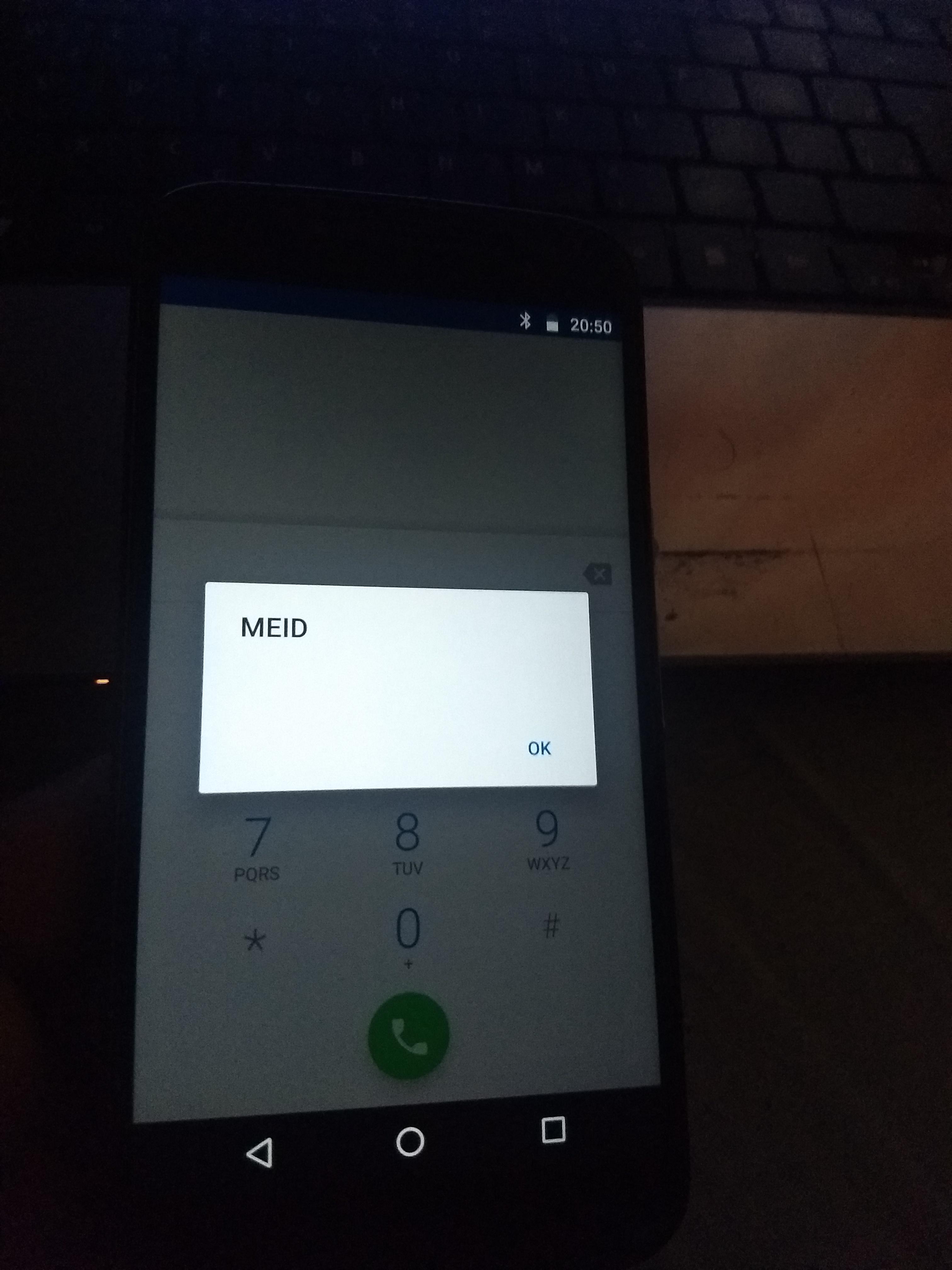

alanpetersonfidelix Postado Dezembro 16, 2019 Compartilhar Postado Dezembro 16, 2019 bom dia a todos fiz um procedimento de downgrade em um moto g5s xt1792 gostaria de saber se consigo recuperar sem uso de box desde ja agradeço Citar Link para o comentário Compartilhar em outros sites More sharing options...
Vinicius Plácido Postado Dezembro 16, 2019 Compartilhar Postado Dezembro 16, 2019 O que pode tentar é fazer o upgrade da firmware novamente para mais atual, e quando efetuar o downgrade novamente remova os comandos de flash de modem Boa sorte Leandro Decol reagiu a isso 1 Citar Link para o comentário Compartilhar em outros sites More sharing options...
alanpetersonfidelix Postado Dezembro 16, 2019 Autor Compartilhar Postado Dezembro 16, 2019 23 minutos atrás, Vinicius Plácido disse: O que pode tentar é fazer o upgrade da firmware novamente para mais atual, e quando efetuar o downgrade novamente remova os comandos de flash de modem Boa sorte ja fiz isso mais não resolveu Citar Link para o comentário Compartilhar em outros sites More sharing options...
Vinicius Plácido Postado Dezembro 16, 2019 Compartilhar Postado Dezembro 16, 2019 Nesse caso fix network via umt box, sem equipamento inviabiliza o reparo.... Leandro Decol reagiu a isso 1 Citar Link para o comentário Compartilhar em outros sites More sharing options...
alanpetersonfidelix Postado Dezembro 16, 2019 Autor Compartilhar Postado Dezembro 16, 2019 1 hora atrás, Vinicius Plácido disse: Nesse caso fix network via umt box, sem equipamento inviabiliza o reparo.... obrigado Citar Link para o comentário Compartilhar em outros sites More sharing options...
