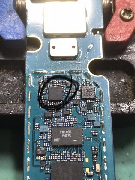

sandrosh Postado Janeiro 6, 2020 Compartilhar Postado Janeiro 6, 2020 Bom dia amigos, entrou um j4+ mais que não subia rede, mais percebi que o modo avião não desativa, já passei varias roms e nada de ele desativar. alguém tem alguma solução???? Citar Link para o comentário Compartilhar em outros sites More sharing options...
Danicell3ds Postado Abril 13, 2020 Compartilhar Postado Abril 13, 2020 Boa noite. Estou com um do mesmo jeito, ja encontrou alguma solução? Citar Link para o comentário Compartilhar em outros sites More sharing options...
Andre Bordonalli Postado Abril 14, 2020 Compartilhar Postado Abril 14, 2020 bom dia verificou circuito de RF? pode ser hardware bom trabalho Guilherme Alcântara e Cleyton Moreira reagiu a isso 2 Citar Link para o comentário Compartilhar em outros sites More sharing options...
Edinilson Souza Postado Abril 11, 2022 Compartilhar Postado Abril 11, 2022 Estava com um com o mesmo problema. Fiz a troca desse c.i e foi resolvido o problema! Citar Link para o comentário Compartilhar em outros sites More sharing options...
