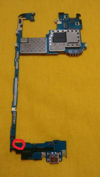

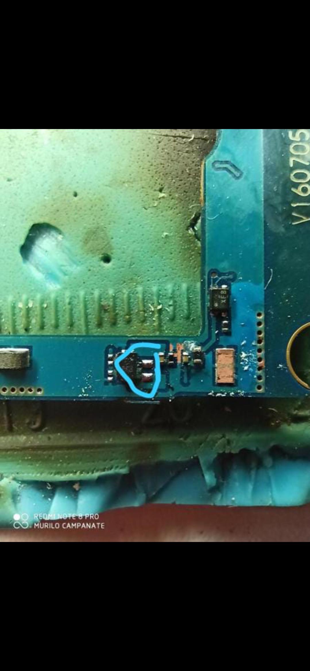

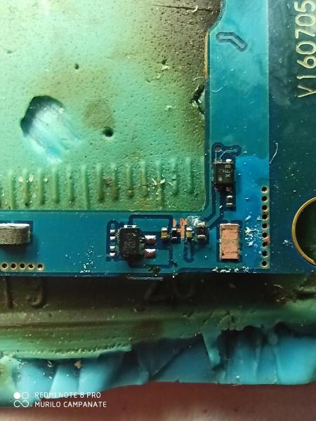

Hoje cedo chegou um aparelho na minha assistência que não ligava, após aferir algumas medições vi que o seguinte componente estava em curto, fiço a remoção mais agora ele liga normal só que quando apaga ele não volta mais alguém sabe a solução pra esse tipo de problema1578665623042254542015729541394.thumb.jpg.07cc62c9bf542043f10c7f763fff7a39.jpg

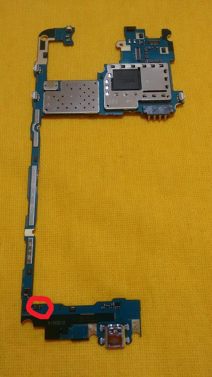

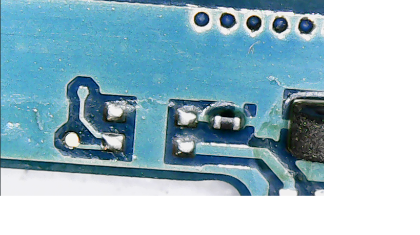

Boa tarde amigo,só pelo defeito relatado por você dá para ter certeza que o defeito está no sensor hall, e em analise na imagem constatei que a trilha do sensor hall está rompida,conforme imagem abaixo,faça o reparo da trilha e post resultado,segue manual técnico do mesmo para o devido reparo,link aqui.
