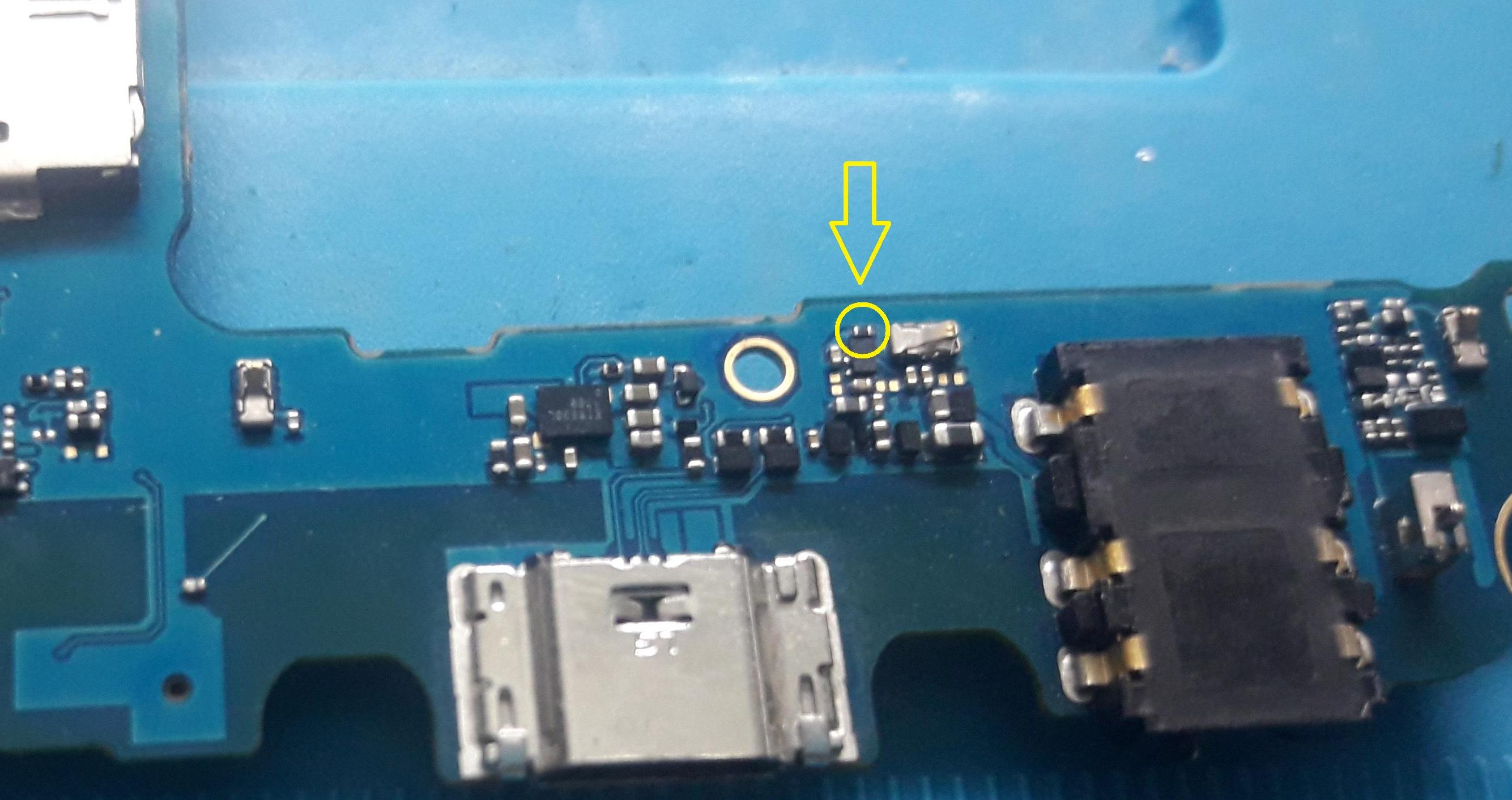

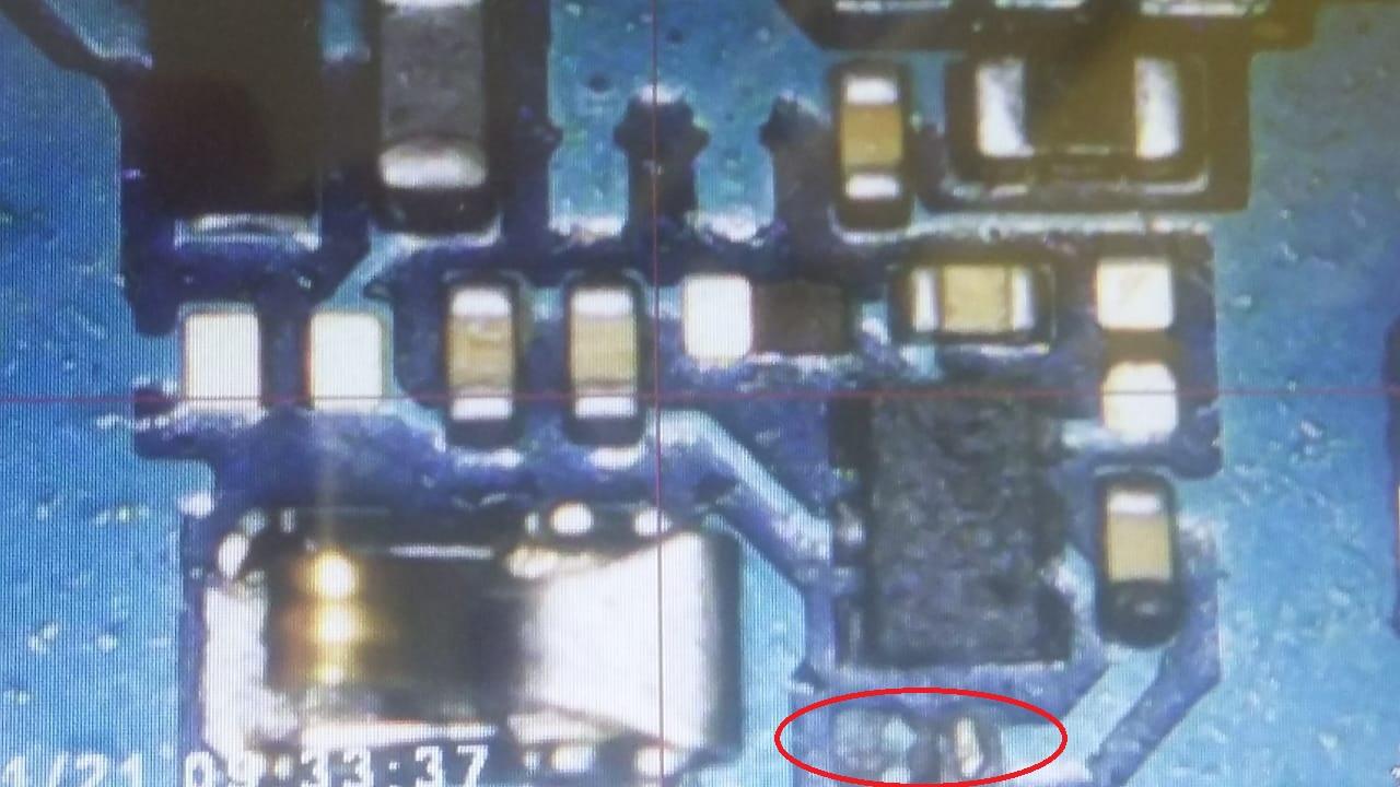

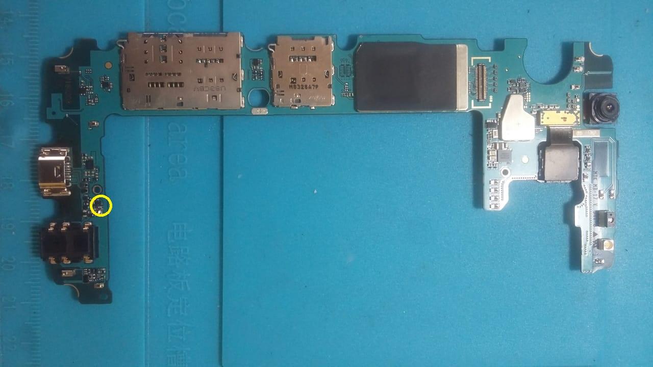

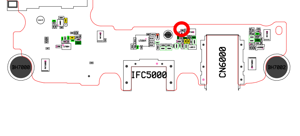

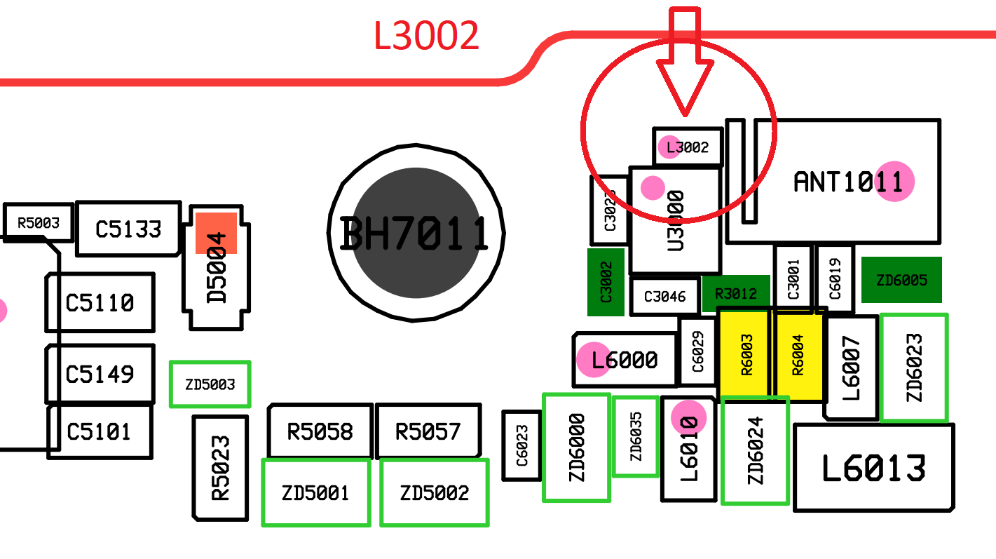

Este é Meu Primeiro Pedido de ajuda, mas ja fui muito ajudado pelos posts dos amigos aqui.Chegou um j530 G/DS para troca do conector USB, e apos isto o aparelho ligou, carregou por 2 minutos e em seguida apagou e nao ligou mais.seguindo o esquema eletrico, encontrei todas as tensões, e então testei todos os componentes até perceber que um deles ( L3002 ) estava ausente, sendo que segundo o esquema eletrico, deveria estar la. A regiao ende essa bobina esta faltando, estava um pouco oxidada , e  esta relativamente longe do conector usb, o que descarta a possibilidade de ter sido arrancado e soprado para fora da placa, mas acredito que tenha saido  durante a limpeza com alcool isopropilico na região do l3002, que apresentava bastante oxidação. Preciso substituir o componente, mas nao consegui identificar o valor...alguem tem alguma dica de um subistituto ?
