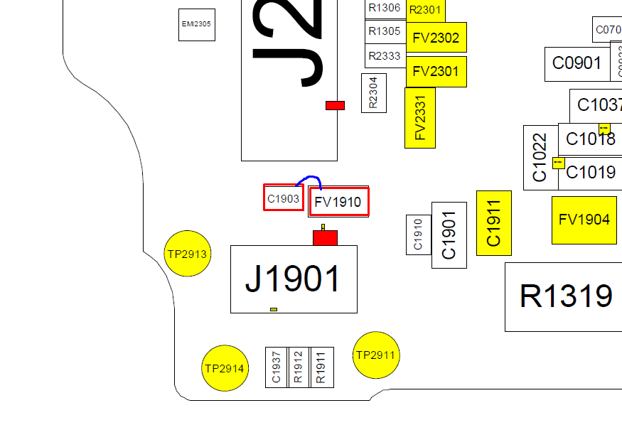

adelaide0258 Postado Janeiro 21, 2020 Compartilhar Postado Janeiro 21, 2020 motorola g6 play avisa que esta carregando, mas nao sobe carga nao foi feito desbloqueio verificabdo a placa pescebi que esta faltando este componente alguem poderia me informa qual seria e acho que esta sem trilha Citar Link para o comentário Compartilhar em outros sites More sharing options...

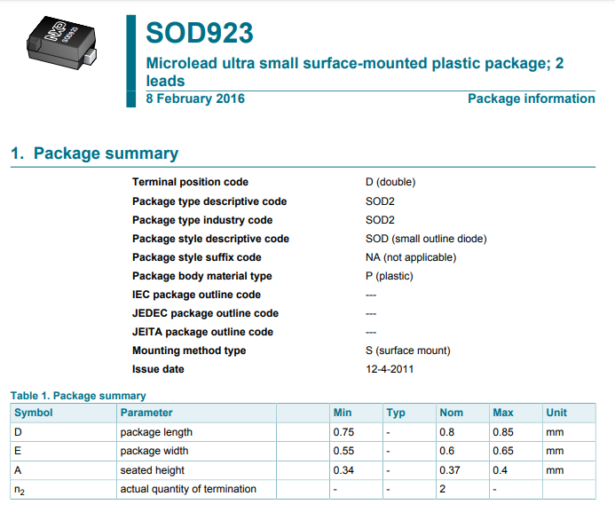

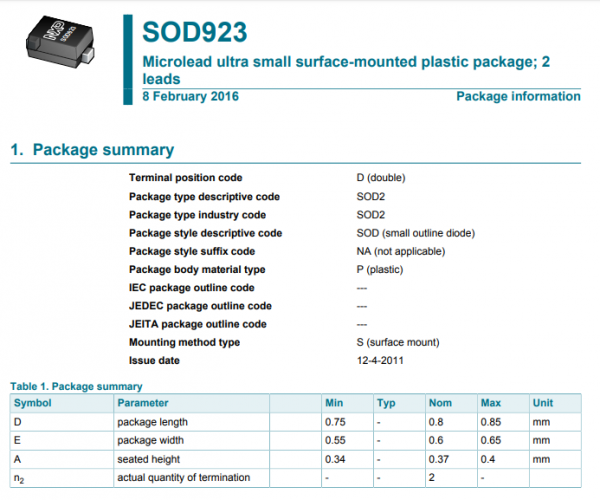

Guilherme Alcântara Postado Janeiro 22, 2020 Compartilhar Postado Janeiro 22, 2020 (editado) Bom dia, o componente ausente trata-se de um Diodo/filtro. Fonte: Fabricante https://www.nxp.com/ Em caso de trilha rompida um jumper pode ser feito nesse capacitor que fica ao lado C1903 como indicado na imagem abaixo. Bom reparo. Editado Janeiro 22, 2020 por Guilherme Alcântara SD PrintCell, Andre Bordonalli, adelaide0258 e 1 outro reagiu a isso 4 Citar Link para o comentário Compartilhar em outros sites More sharing options...

SD PrintCell Postado Setembro 13, 2021 Compartilhar Postado Setembro 13, 2021 Em 22/01/2020 em 08:51, Guilherme Alcântara disse: Bom dia, o componente ausente trata-se de um Diodo/filtro. Fonte: Fabricante https://www.nxp.com/ Em caso de trilha rompida um jumper pode ser feito nesse capacitor que fica ao lado C1903 como indicado na imagem abaixo. Bom reparo. Bom dia, No meu caso, foi esse capacitor do lado do diodo q ta com a trilha rompida, ha algo q posso fazer ? obg... Citar Link para o comentário Compartilhar em outros sites More sharing options...
