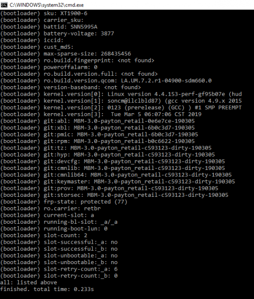

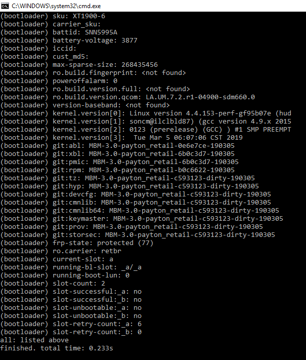

M_latrell Postado Janeiro 28, 2020 Postado Janeiro 28, 2020 Fala aí galera! Reinstalei uma rom nova no Moto X4 parar resolver um soft -brick, mas depois de instalada deu um brick do satanás que nem no modo recovery consigo entrar, apenas no fastboot. O bootloader que antes era desbloqueado agora bloqueou e não consigo mais instalar nada. Entrei com o comando getvar all para verificar a versão que estava intalada para por uma versão mais recente , porém no aparece NOT FOUND . Citar

M_latrell Postado Janeiro 28, 2020 Autor Postado Janeiro 28, 2020 A rom mais atualizada eu tenho e tentei, sem êxito. Até então só utilizei via RDS e ADB fastboot. Em ambos Aparece (bootloader) DENIED....A instalação até finaliza , mas quando reinicia o celular , aparece o bloq novamente. Citar
