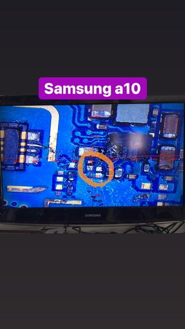

juliocell Postado Janeiro 30, 2020 Postado Janeiro 30, 2020 (editado) Amigos peguei esse a10 , ele não liga apertando o power, quando coloco o carregador ele aparece a porcentagem da bateria...alguém pode me falar se tem algum jump, pois está faltando dois componentes Editado Janeiro 30, 2020 por juliocell Citar

Marcelo.Silva. Postado Janeiro 30, 2020 Postado Janeiro 30, 2020 posta uma foto um pouco mais distante da placa bem nitida Citar

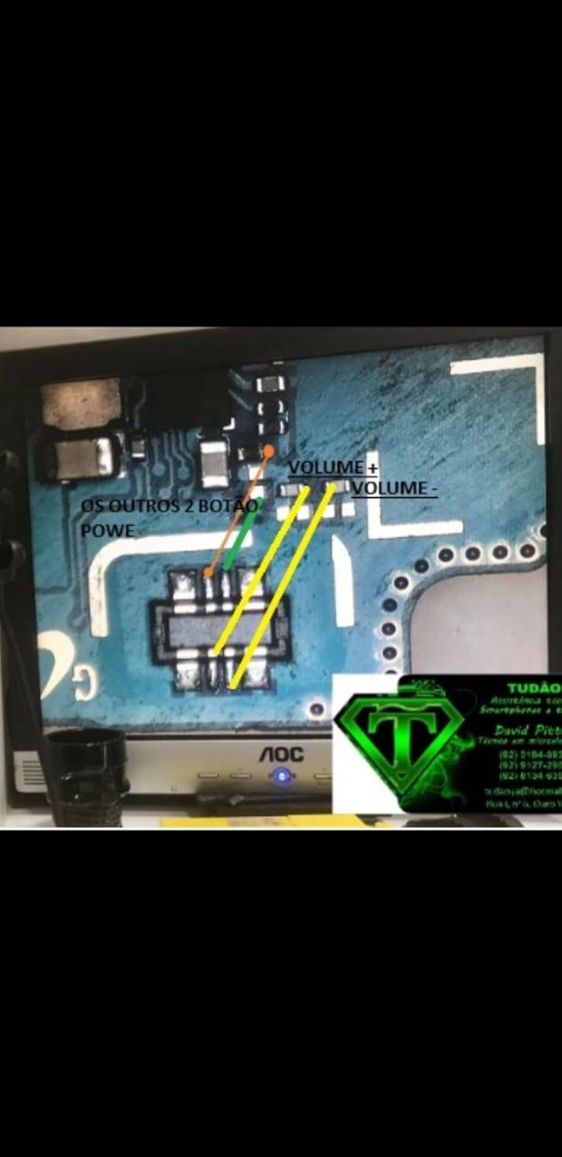

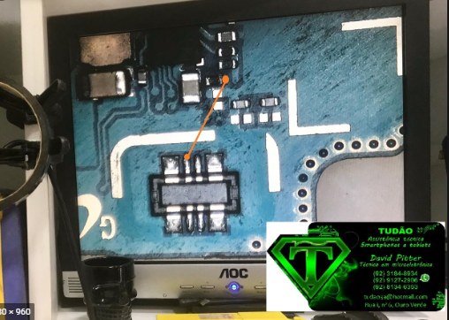

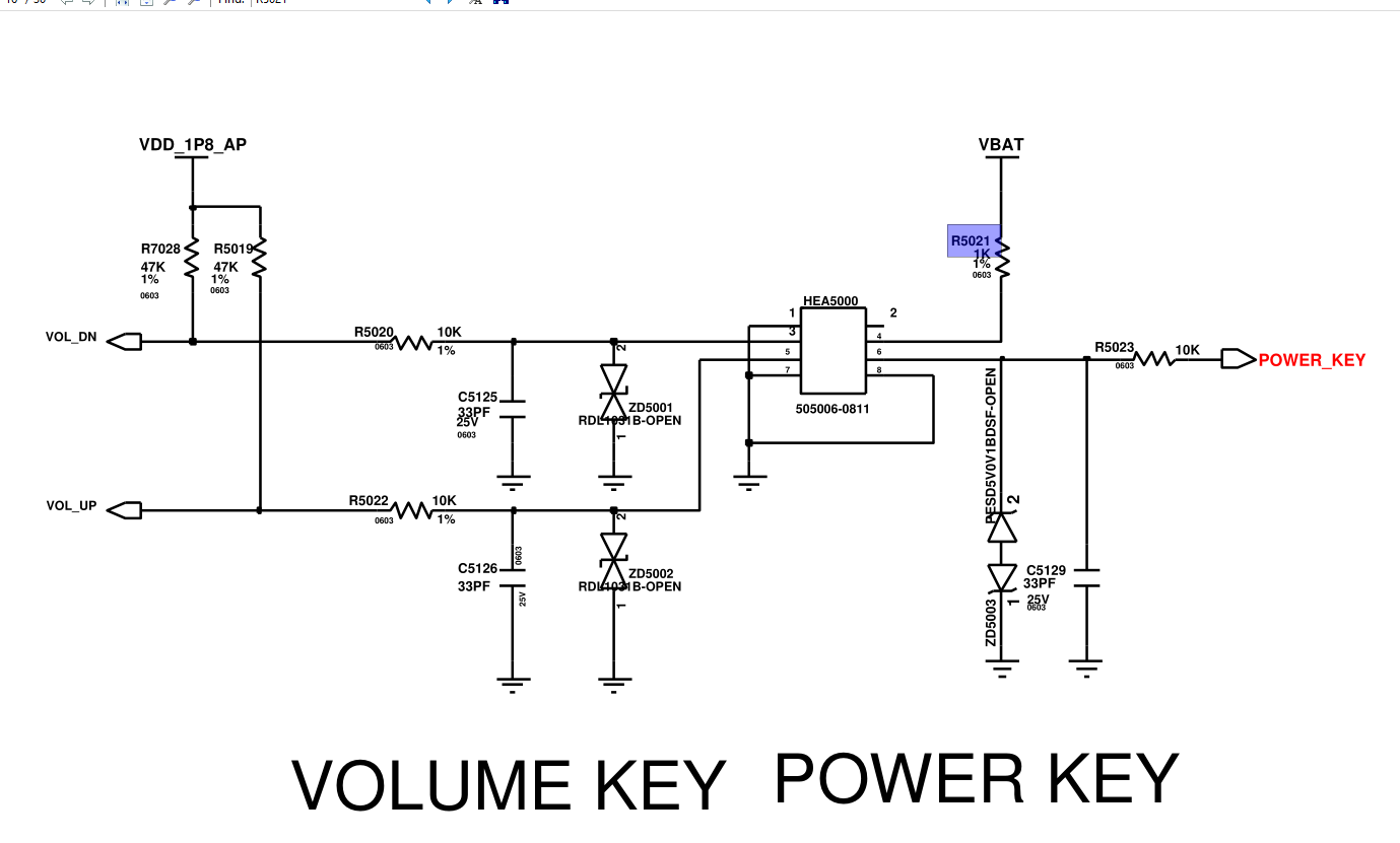

Tudão Postado Fevereiro 23, 2020 Postado Fevereiro 23, 2020 BOA NOITE, SEGUE A SOLUÇÃO DO PROBLEMA DO SAMSUNG A10 QUE NÃO LIGA PELO POWER. Citar
Tudão Postado Fevereiro 23, 2020 Postado Fevereiro 23, 2020 Em 30/01/2020 em 12:40, juliocell disse: Amigos peguei esse a10 , ele não liga apertando o power, quando coloco o carregador ele aparece a porcentagem da bateria...alguém pode me falar se tem algum jump, pois está faltando dois componentes SEGUE A SOLUÇÃO DO PROBLEMA DE LIGAR PELO O POWER DO SAMSUNG A10, FOI TESTADO NA LOJA. Citar
