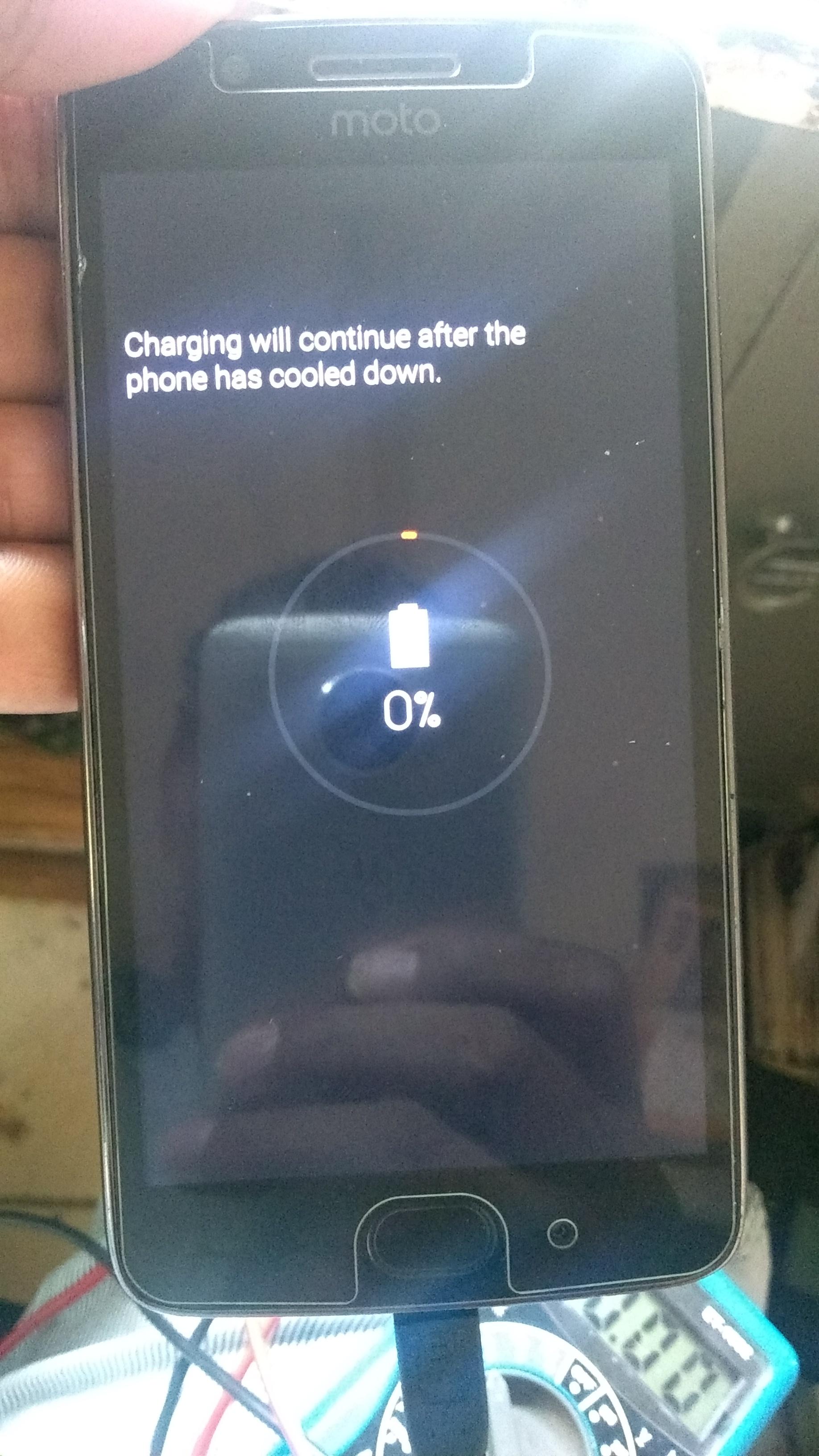

Adilsonmatias Postado Fevereiro 4, 2020 Postado Fevereiro 4, 2020 BOM DIA AMIGOS , ESTOU COM UM G5 XT1672, QUE QUANDO CONECTO NO CARREGADOR PRA CARREGAR ELE APARECE UMA FRASE INGLÊS E O DESENHO DA BATERIA COMO SE FOSSE CARREGAR ,MAIS NÃO CARREGA , MESMO COLOCANDO UMA BATERIA JA CARREGADA ,JA PROCUREI SOLUÇÃO NOS TÓPICOS AQUI NO CLAN MAIS NÃO ACHEI NADA SEMELHANTE HA ISSO. ALGUÉM AI PODERIA MIM DA UMA DICA? William Ferreira reagiu a isso 1 Citar

Cleyton Moreira Postado Fevereiro 4, 2020 Postado Fevereiro 4, 2020 a respeito do defeito apresentado, o sistema do aparelho esta detectando algum aquecimento na board, impossibilitando o funcionamento normal, verifique possiveis oxidações ou ate mesmo verifique o termistor pode estar alterado! Citar
Adilsonmatias Postado Fevereiro 4, 2020 Autor Postado Fevereiro 4, 2020 sim amigo ,oxidação não tem não, esse termistor que você diz fica em qual parte na placa perto de qual componente? Citar
Ofcell Repair Postado Fevereiro 5, 2020 Postado Fevereiro 5, 2020 Abra o esquema elétrico do aparelho que tem em mãos e faça uma procura pelo thermistor que o esquema vai te mostrar o local exato amigo. Citar

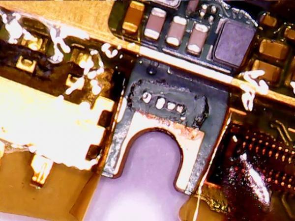

charlinho.notecell Postado Julho 16, 2020 Postado Julho 16, 2020 olá troque estes dois componentes (th+R) ao lado do conector da bateria, não deixe sem os componentes. 100% testado. Aldinei Jose reagiu a isso 1 Citar
