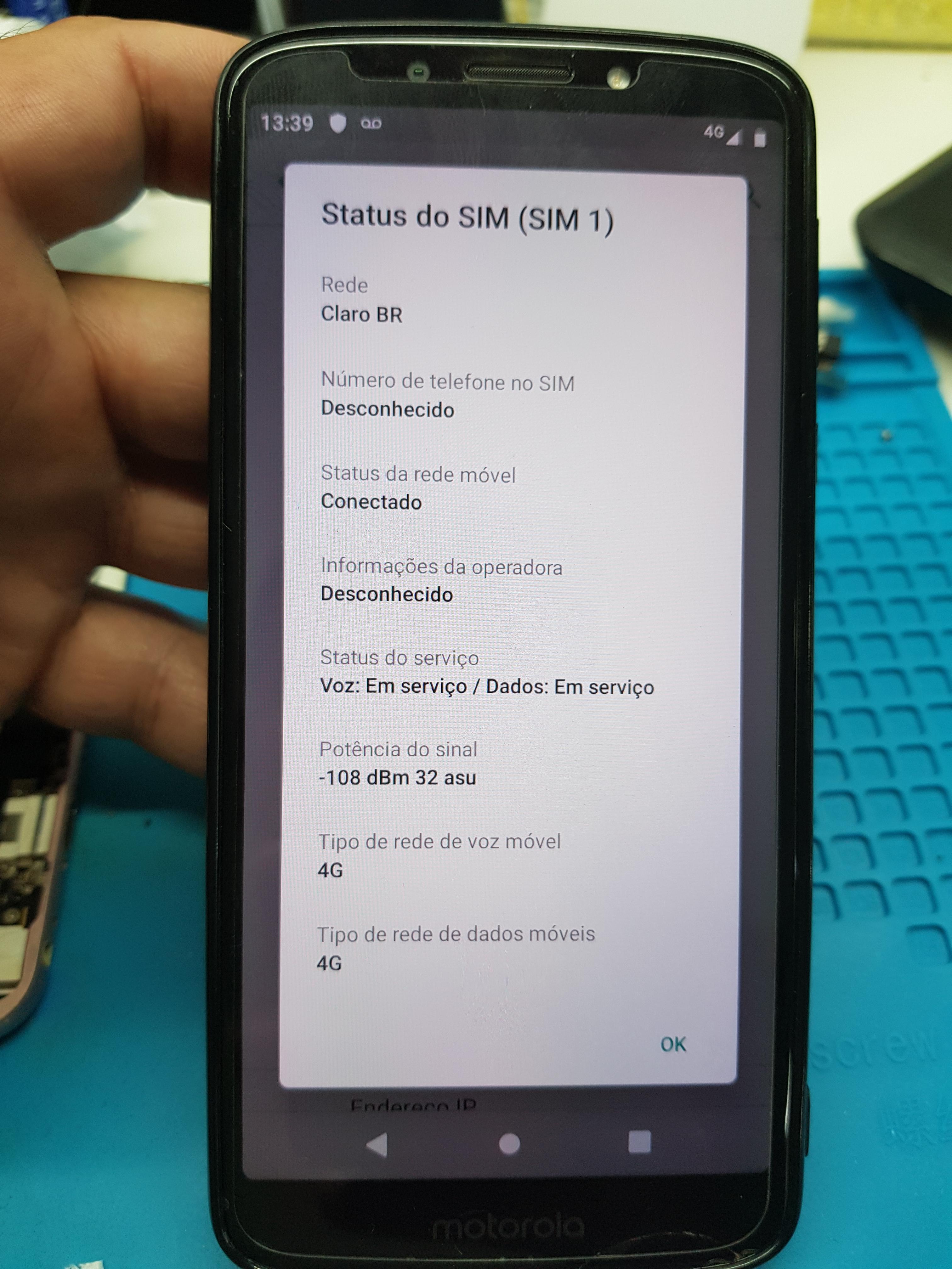

Postado Fevereiro 10, 2020 5 anos 5 minutos atrás, alessandro megacell2 disse: Verifique Status do serviço de voz se está ativo.. No meu estava desativado posto passar varios software e verificar que o teste cqa estava desativado parti para a placa.. feito a troca do Tranceiver voltou a funcionar normal
