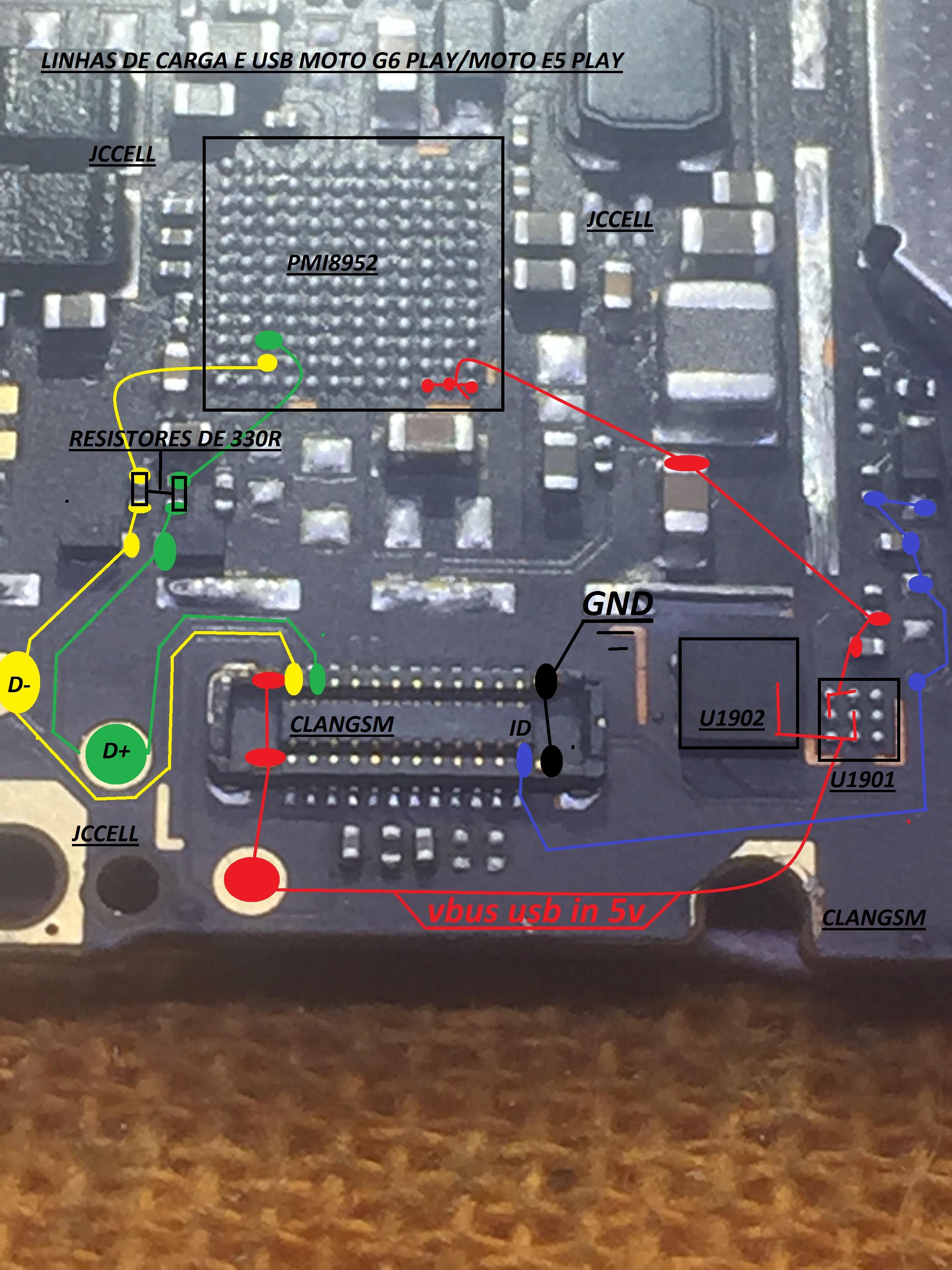

Geovanelaureano Postado Fevereiro 11, 2020 Compartilhar Postado Fevereiro 11, 2020 ESTOU COM UM MOTO G6 PLAY QUE ESTÁ COM CARGA LENTA VIA USB, NOTEI QUE O PINO TERRA DO CONECTOR DE CARGA ESTÁ EM CURTO COM DOS PINOS DE DADOS, ISSO SOMENTE SE O FLEX QUE SAI DO DOC DE CARGA ESTIVER CONECTADO NA PLACA MÃE, OU SEJA O PROBLEMA VEM DE LÁ. ALGUÉM JÁ TEVE UM CASO DESSE ? Citar Link para o comentário Compartilhar em outros sites More sharing options...

Cleyton Moreira Postado Fevereiro 11, 2020 Compartilhar Postado Fevereiro 11, 2020 1 hora atrás, Geovanelaureano disse: ESTOU COM UM MOTO G6 PLAY QUE ESTÁ COM CARGA LENTA VIA USB, NOTEI QUE O PINO TERRA DO CONECTOR DE CARGA ESTÁ EM CURTO COM DOS PINOS DE DADOS, ISSO SOMENTE SE O FLEX QUE SAI DO DOC DE CARGA ESTIVER CONECTADO NA PLACA MÃE, OU SEJA O PROBLEMA VEM DE LÁ. ALGUÉM JÁ TEVE UM CASO DESSE ? ja testou com outro dock de carga, nos de mais detalhes do que ja foi realizado nessa board pra sanar tal defeito! Citar Link para o comentário Compartilhar em outros sites More sharing options...
Rafael Vasconcelos Postado Fevereiro 11, 2020 Compartilhar Postado Fevereiro 11, 2020 ja peguei assim e foi um diodo que protege a linha de dados pertinho do pmic q vai do lado do flex de biometria, tira a blindagem e te indico qual é. Leandro Decol reagiu a isso 1 Citar Link para o comentário Compartilhar em outros sites More sharing options...
Geovanelaureano Postado Fevereiro 12, 2020 Autor Compartilhar Postado Fevereiro 12, 2020 20 horas atrás, Cleyton Moreira disse: ja testou com outro dock de carga, nos de mais detalhes do que ja foi realizado nessa board pra sanar tal defeito! Já sim, doc, flet que sai dele para a placa mãe também. Citar Link para o comentário Compartilhar em outros sites More sharing options...
Cleyton Moreira Postado Fevereiro 12, 2020 Compartilhar Postado Fevereiro 12, 2020 verifique as linhas d_ e d+ hkaos e Thiago Miguel reagiu a isso 2 Citar Link para o comentário Compartilhar em outros sites More sharing options...
Rafael Vasconcelos Postado Fevereiro 13, 2020 Compartilhar Postado Fevereiro 13, 2020 No meu caso foi esse diodo da direita q tá circulado, mas pode ser o do lado q também tá circulado dependendo se é o d+ ou d- q tá com problema , é um desses diodos Cleyton Moreira reagiu a isso 1 Citar Link para o comentário Compartilhar em outros sites More sharing options...
