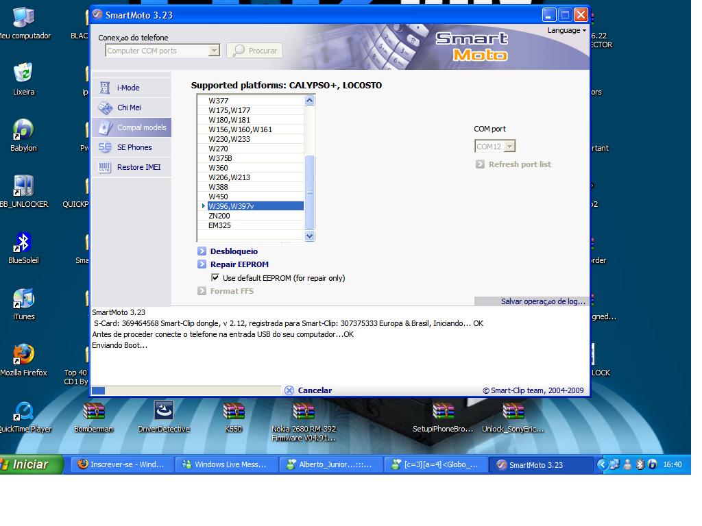

mallay bmx Postado Agosto 10, 2009 Compartilhar Postado Agosto 10, 2009 boa trade a todos do clangsm ultimamente esta aparecendo uns motorola w396 aqui na loja q nao esta desbloqueando gostaria de saber se os irmaos sabe o q pode ser ele começa enviar o boot mais da falha foto em anexo desde ja agradeço a todos Link para o comentário Compartilhar em outros sites More sharing options...
Michael Carvalho Postado Agosto 10, 2009 Compartilhar Postado Agosto 10, 2009 boa trade a todos do clangsm ultimamente esta aparecendo uns motorola w396 aqui na loja q nao esta desbloqueando gostaria de saber se os irmaos sabe o q pode ser ele começa enviar o boot mais da falha foto em anexo desde ja agradeço a todos Alguns aparelhos destes, nem mesmo via código de subsídio, pois náo geram códigos nos servidores...... Link para o comentário Compartilhar em outros sites More sharing options...

Paulo Pessoa Postado Setembro 19, 2009 Compartilhar Postado Setembro 19, 2009 boa trade a todos do clangsm ultimamente esta aparecendo uns motorola w396 aqui na loja q nao esta desbloqueando gostaria de saber se os irmaos sabe o q pode ser ele começa enviar o boot mais da falha foto em anexo desde ja agradeço a todos amigo tem algumas vrs que é suportada tipo aqui na minha assistencia da certo mais o atc da claro ja o da tim da esse mesmo erro então aguadando solução ou via subsido mesmo. Link para o comentário Compartilhar em outros sites More sharing options...
Victor Ramalho Postado Setembro 19, 2009 Compartilhar Postado Setembro 19, 2009 Amigo,acho que há um engano aí,a versao 4.09 é a da smart-clip,e nao do aparelho,e alem do mais,o aparelho nem esta conectado com o programa.... Link para o comentário Compartilhar em outros sites More sharing options...

Tokacel Postado Janeiro 28, 2010 Compartilhar Postado Janeiro 28, 2010 Estou com o mesmo problema com o w396, ele envia o boot, mas logo depois trava e não vai mais! Link para o comentário Compartilhar em outros sites More sharing options...
Paulo Pessoa Postado Janeiro 28, 2010 Compartilhar Postado Janeiro 28, 2010 Estou com o mesmo problema com o w396, ele envia o boot, mas logo depois trava e não vai mais! amigo algumas vrs a smart ainda não esta fazendo quando trava no boot ja é um deles somente via subsidio mesmo ok Link para o comentário Compartilhar em outros sites More sharing options...

jorginho13 Postado Agosto 10, 2010 Compartilhar Postado Agosto 10, 2010 sei q o topico é meio antigo mais só para completar.. amigos W396, mesmo processo o W175. ou seja: * cabo USB conectado no computador; * S-Card conectada; * Smart-Moto: 3.20 ou superior * Seleciona o modelo desejado (W396); * clica desbloqueio e quando pedir pra dar o power põe a bateria no ATC. obs: se der uma mensagem tipo: erro interno é só retirar a bateria põe no lugar novamente e volta a apertar desbloqueio e desbloqueia beleza. obs: atenção - existem duas versões de W396 - 850/1900 MHz (VIVO) - US version - 900/1800 MHz (Claro, OI, Tim ...) Link para o comentário Compartilhar em outros sites More sharing options...
