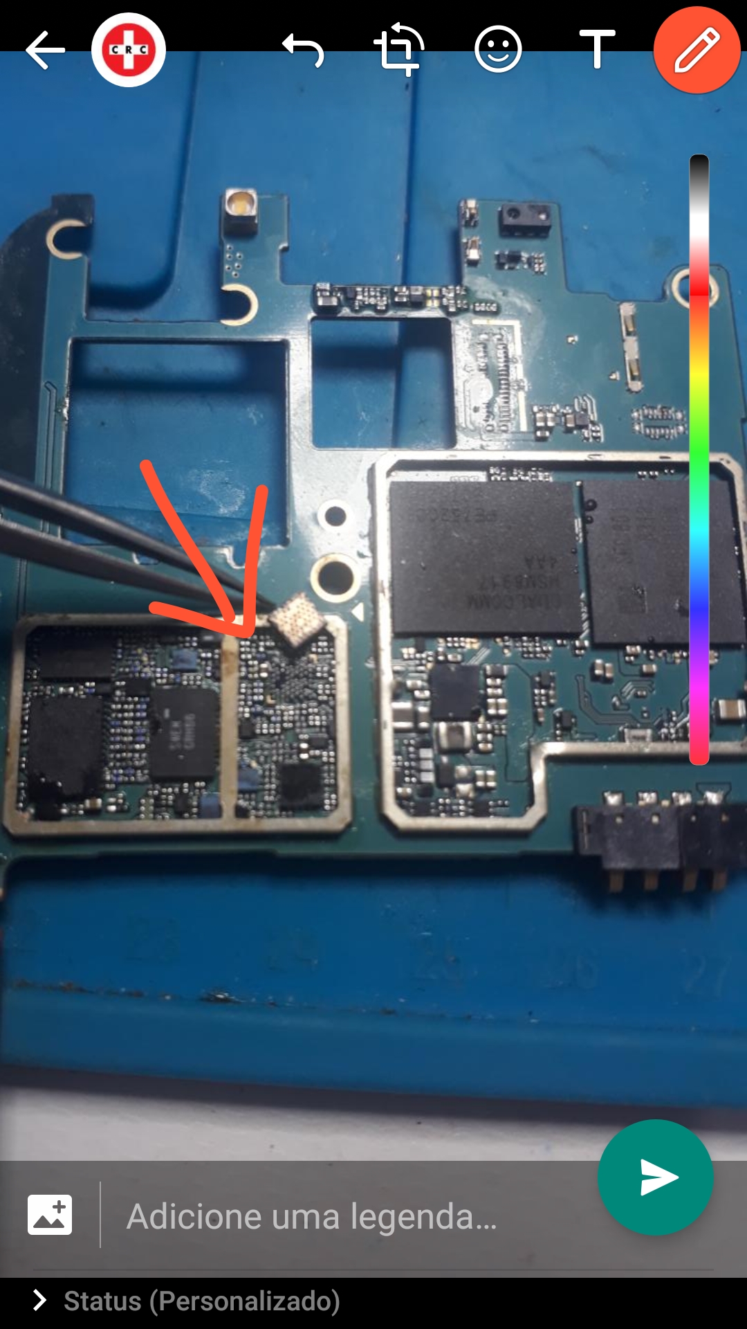

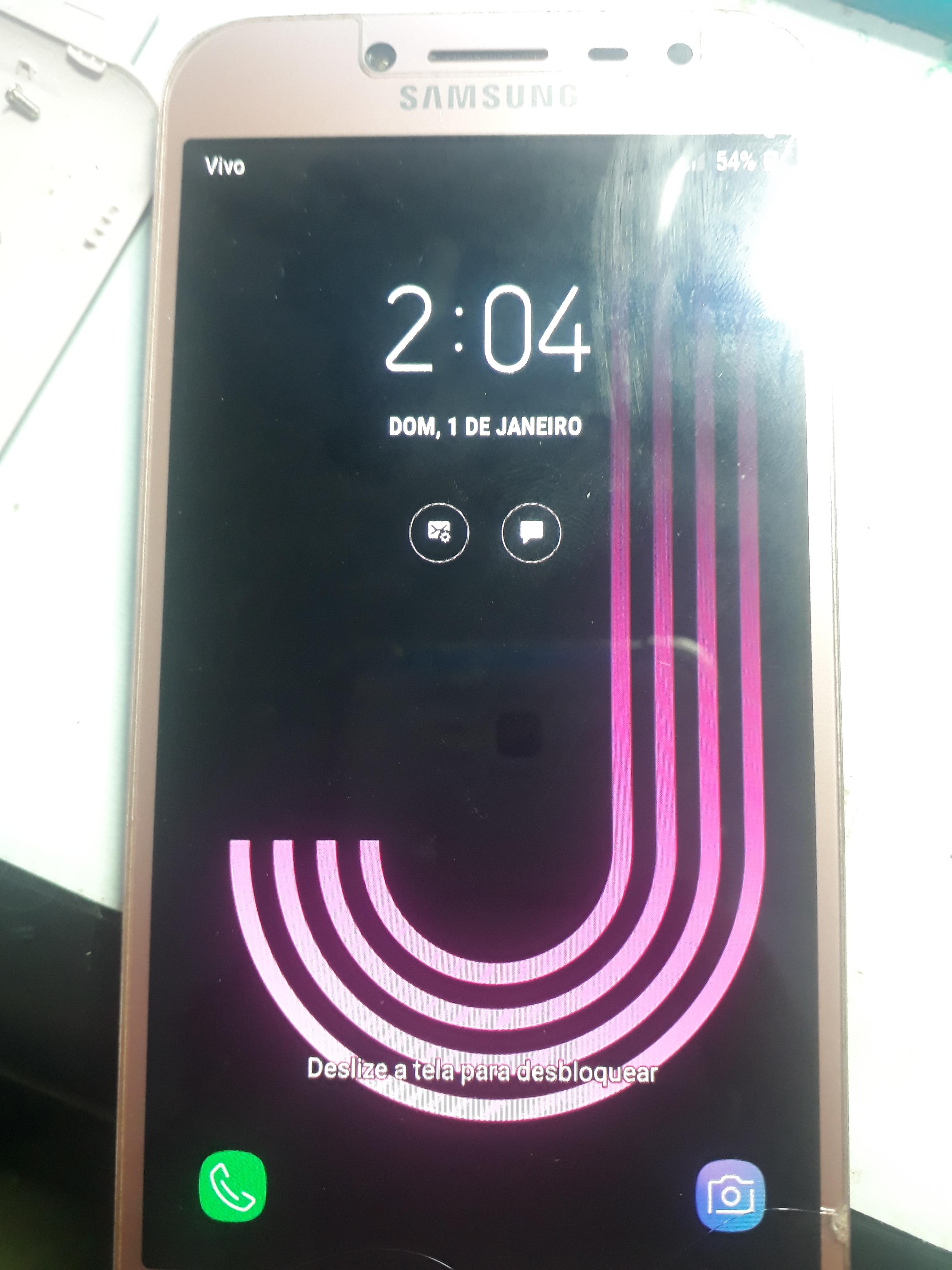

vanusa santana Postado Novembro 7, 2020 Compartilhar Postado Novembro 7, 2020 Olá Boa tarde entrou na minha assistência com este problema fiz a Troca do ic. Vou mandar uma foto retirei se outra placa sucata. Funcionou 100% maike.abdala reagiu a isso 1 Citar Link para o comentário Compartilhar em outros sites More sharing options...
