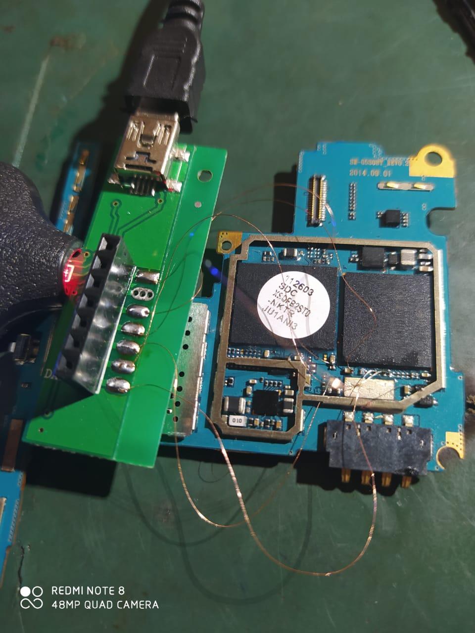

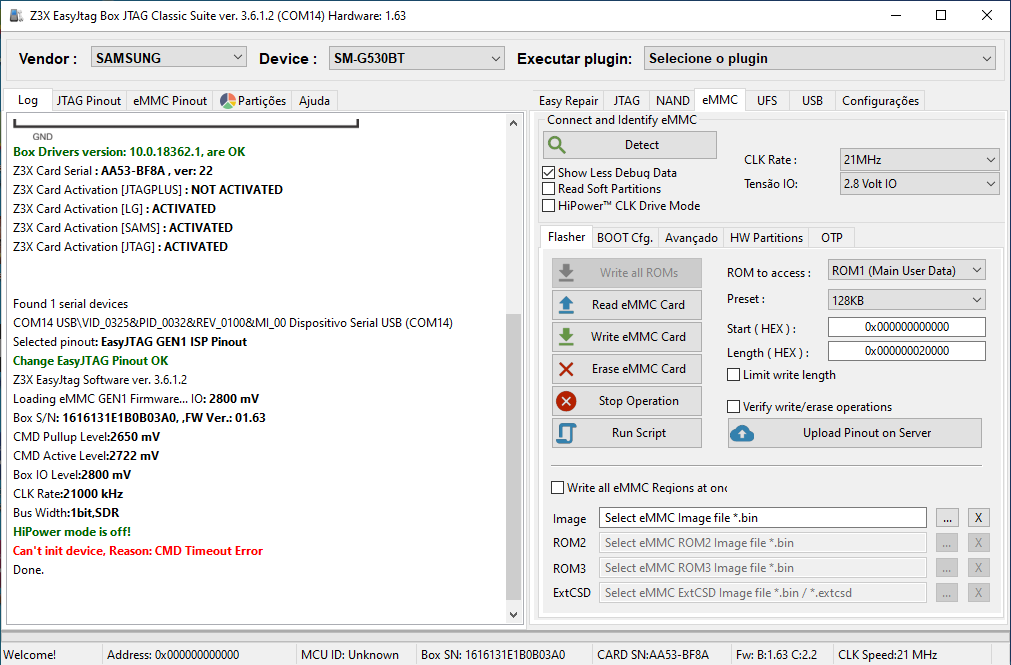

Bom dia amigo
Isso ai é devido a conexão vi muitos relatos que essa era problema na plaquinha e também que fios maiores dá esse problema,tente encurtar os fios e verifique as tensões VCC  e VCCQ 1,8 e 2.8V
4 horas atrás, Pablo Morais disse:
Bom dia amigo
encurtei os fios e tem todas as tensões porem o problema continua
