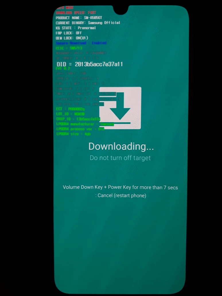

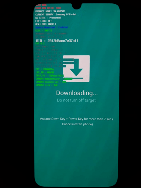

nariga22 Postado Março 20, 2020 Autor Compartilhar Postado Março 20, 2020 Esta nesta tela, seguindo procedimento do video que se encontra no downloads consigo tirar o prenormal. porem OEM fica ON, e não sei como fazer ficar off, mesmo ativando OEM nas configurações ele sempre aparece ON, e quando vou por TWRP via odin ele não conclui com sucesso. Por que será? Grato a ajuda! esta foto esta com Prenormal, vou fazer procedimento do video e ja posto nova foto Citar Link para o comentário Compartilhar em outros sites More sharing options...
Jay PI Postado Março 20, 2020 Compartilhar Postado Março 20, 2020 1 hora atrás, nariga22 disse: Esta nesta tela, seguindo procedimento do video que se encontra no downloads consigo tirar o prenormal. porem OEM fica ON, e não sei como fazer ficar off, mesmo ativando OEM nas configurações ele sempre aparece ON, e quando vou por TWRP via odin ele não conclui com sucesso. Por que será? Grato a ajuda! esta foto esta com Prenormal, vou fazer procedimento do video e ja posto nova foto Tem que desbloquear bootloader amigo. Citar Link para o comentário Compartilhar em outros sites More sharing options...
nariga22 Postado Março 20, 2020 Autor Compartilhar Postado Março 20, 2020 12 minutos atrás, Jay PI disse: Tem que desbloquear bootloader amigo. como procedo? vou postar uma foto agora de como esta o Prenormal ok Citar Link para o comentário Compartilhar em outros sites More sharing options...
nariga22 Postado Março 20, 2020 Autor Compartilhar Postado Março 20, 2020 2 horas atrás, Jay PI disse: Tem que desbloquear bootloader amigo. Agradeço muito sua ajuda amigo, sem palavras para agradecer.... Problema resolvido e tudo funcionando .. obrigado!! Citar Link para o comentário Compartilhar em outros sites More sharing options...
