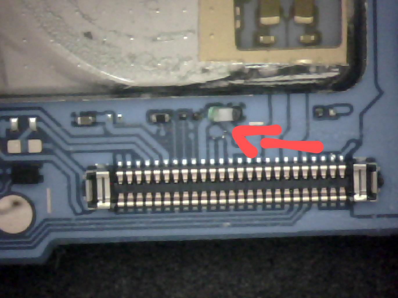

lory ramos Postado Abril 1, 2020 Postado Abril 1, 2020 pessoal estou com um aparelho em minha bancada que esta sem luz no blackligh ele estava com um componente oxidado troquei ele por um novo porem menor,esse capacitor oxidado acabou criando una crostra na placa que arancou a ilha de solda,fiz a troca por um menor (o que achei no momento) da mesma numeração,fiz un jumper mesmo assim nao voltou a funcionar o blackligh ,o celular so aparece a imaguem quando e posto contra luz! me ajundem por favor Citar
Guilherme Alcântara Postado Abril 2, 2020 Postado Abril 2, 2020 (editado) Opa, Esse capacitor oxidado é de 100pF, colocou outro nesse valor? O jumper pode ser feito assim: Também verifique o diodo D5000 e a bobina L5003. Também verifique o ic U5000 e os componentes ao seu redor. Manual de serviço: https://www.clansoft.net/dl/index.php?a=downloads&b=file&id=7811 Poste resultados. Bom reparo! Editado Abril 2, 2020 por Guilherme Alcântara Leandro Decol, Cleyton Moreira e Andre Bordonalli reagiu a isso 3 Citar

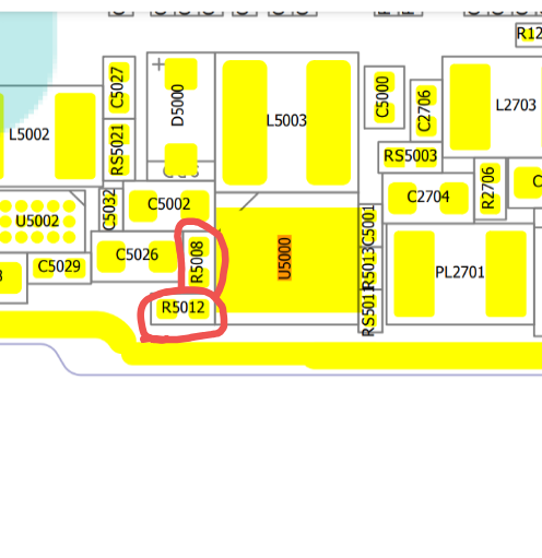

lory ramos Postado Abril 2, 2020 Autor Postado Abril 2, 2020 9 horas atrás, Guilherme Alcântara disse: Opa, Esse capacitor oxidado é de 100pF, colocou outro nesse valor? O jumper pode ser feito assim: Também verifique o diodo D5000 e a bobina L5003. Também verifique o ic U5000 e os componentes ao seu redor. Manual de serviço: https://www.clansoft.net/dl/index.php?a=downloads&b=file&id=7811 Poste resultados. Bom reparo! o capacitor eu coloquei um de 100pf porem ele e menorzinho vou ta fazendo esse jumper, o diodo D5000 esta chegando a voltagem de 4v , tem uns resistores procimo ao U5000 que estao bipando dos dois lados sao o R5012,R5008 Citar

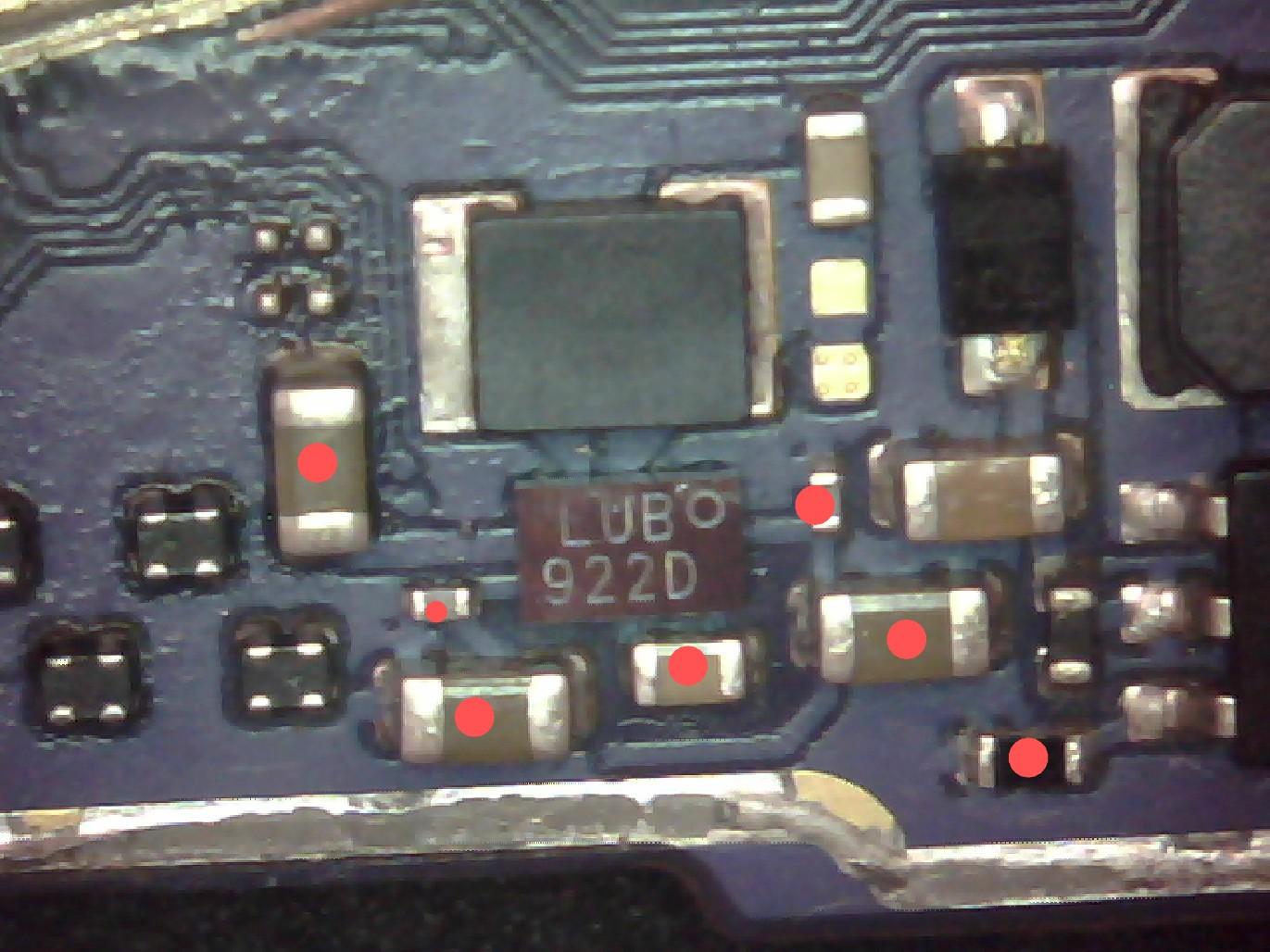

lory ramos Postado Abril 4, 2020 Autor Postado Abril 4, 2020 Em 02/04/2020 em 11:41, Guilherme Alcântara disse: Faz a remoção do ic e veja se tem oxidações em baixo dele. eu fiz a remoção do ci u5000 e nao tinha nem uma oxidação,troquei o diodo D5000 para ver se e ele, e nao era,ja fiz o jumper,eu percebi que tem alguns componentes que nao estao chegando 4v sao o que estao com ponto vermelho, nao tem tenção pasando por eles....voce poderia me ajuda porque tou quebrando a cabeca aqui,ja nao sei o que fazer mais Citar
Guilherme Alcântara Postado Abril 4, 2020 Postado Abril 4, 2020 Nesse caso pode haver defeito no IC U5002 ou na alimentação dele. Verifica o valor da tensão de entrada no capacitor C5027. Andre Bordonalli reagiu a isso 1 Citar
lory ramos Postado Abril 5, 2020 Autor Postado Abril 5, 2020 17 horas atrás, Guilherme Alcântara disse: Nesse caso pode haver defeito no IC U5002 ou na alimentação dele. Verifica o valor da tensão de entrada no capacitor C5027. a tenção ta de 4.17 v no capacitor C5027 Citar
Guilherme Alcântara Postado Abril 6, 2020 Postado Abril 6, 2020 12 horas atrás, lory ramos disse: a tenção ta de 4.17 v no capacitor C5027 Então faça a substituição do ic U5002. Andre Bordonalli reagiu a isso 1 Citar
