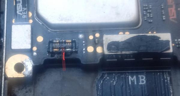

Wal23827737 Postado Abril 30, 2020 Postado Abril 30, 2020 Bem fiz a troca do mesmo porem o aparelho não liga com a bateria, apenas com o cabo dando fastboot. Também a um ponto de solda no conector na parte de baixo onde a os 2 menores centrais. Que não pegaram a solda o que posso fazer pessoal? Citar
Wal23827737 Postado Maio 1, 2020 Autor Postado Maio 1, 2020 A trilha embaixo do conector esta rompida sem a solda Citar
G.A ELETRÔNICA Postado Maio 1, 2020 Postado Maio 1, 2020 tire esse conector faça uma boa limpeza tire a solda velha, com um bisturi uma leve raspada vai achar a trilha e conseguir puxar um jump,ou ainda nesses tp aí do lado algum deve dar conexão nesse conector . Citar
Wal23827737 Postado Maio 1, 2020 Autor Postado Maio 1, 2020 Sabe qual tp daria contato. Mandei o esquema eletrico do mesmo ClanSOFT_Guia de Reparo Técnico Asus ZenFone 3 ZE520KL.rar Citar
